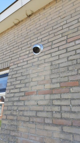

week of 4 geleden gemaakt . ok gat ca 125 rond. half uurtje met steenboor. komt dan de kap overheen dus wat onregelmatigheden vallen weg. Misschien ook wel van toepassing op TS-gat 160.

Bij mij gaat het om afzuiging. Ook hier komt een kap overheen.

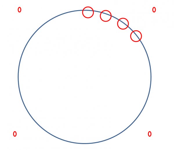

Dank voor de tip, zal ik doen. Mijn plan was een boormal te maken zoals hieronder aangegeven. In een plank op een diameter van 160mm de ronde gaten voorboren (zie rode cirkels, die dan helemaal rondom moeten komen)
Als de plank voldoende dik is helpt deze ook met recht boren. Verder kan ik door aan 1 zijde de plank iets uit te vullen zorgen dat ik onder een paar graden naar beneden boor om condenswater af te voeren.
De vier gaten waarmee ik het plankje vastzet komen overeen met de vier gaten voor het afdekkapje.

De gaten moet je niet zo ver uit elkaar boren, dus korter op elkaar.
