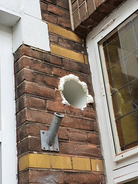

Gat van ongeveer 160mm in steens muur

Nou mooi, vandaag zit er dit gat in.
En maakt dan niet meer uit op welke manier.
Want je kunt nog wel een week gaan treuzelen, maar dan is het straks nog niet klaar.
Dus hoppa gewoon gaten boren, en klaar is jobke
Job_04
Specialist Werktuigbouw
  • #39

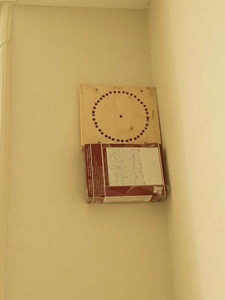

Nog even feedback van de klus voor geïnteresseerden. Nu pas uitgevoerd omdat de spullen om in het gat te plaatsen nog niet geleverd waren, vandaar dat ik alle tijd had om over de beste manier na te denken :lol:
Klus was goed te doen, maar kostte wel meer tijd dan verwacht. Eerst een malletje gemaakt. Geboord met 8mm. alleen het middelste gat door de gehele muur. Daarna vanaf beide kanten tot ongeveer de helft geboord. Eerst de even gaten, dan de oneven, totdat de boor in sommige gevallen in een ander gat uitkwam.
Daarna mal er af, wederom tot ongeveer de helft geboord met 10 en daarna bij sommige gaten met 12 totdat alle gaten naar elkaar open gebroken waren.
Vervolgens uitgehakt, hier het resultaat:
  • #40
Mooi dat gelukt is, die doos op de muur is een handige tip.
