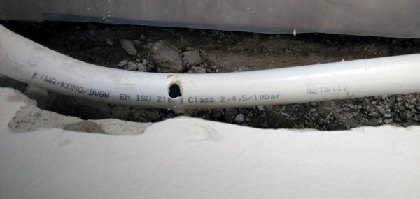

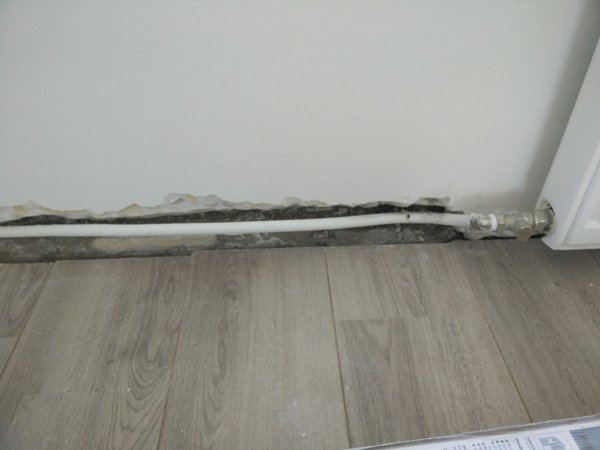

Goedenavond. Een hele handige klusjesman heeft een gat in mijn leiding van mijn CV geboord. Hoe kan ik dit het beste repareren? Het gat zit aan twee kanten. De buis is nu een stukje uitgebroken maar loopt achter de muur door naar de volgende radiator. Liefst vervang ik de complete buis niet aangezien dan een flink stuk uit de muur moet worden gebroken.

Misschien kunt u dit oplossen met een knelkoppeling zodanig te plaatsen dat dit net buiten uw muurtje/wand komt, aangezien het kort bij de radiator is. Misschien minder fraai maar wel goedkoper dan een stukje opnieuw te laten persen.
Wacht u nog even voor betere adviezen hier.
Doorknippen op het hard van het gat en een sok er tussen persen is 15 min werk en probleem is uit de wereld. Doe er gelijk even wat mantelbuis overheen zodat de leiding uit kan zetten maar dit had er eigenlijk al om moeten zitten.
