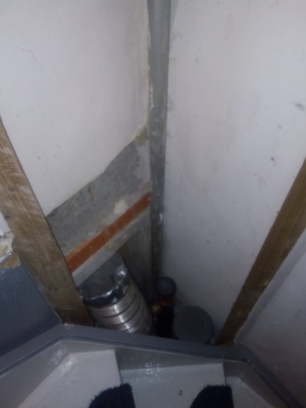

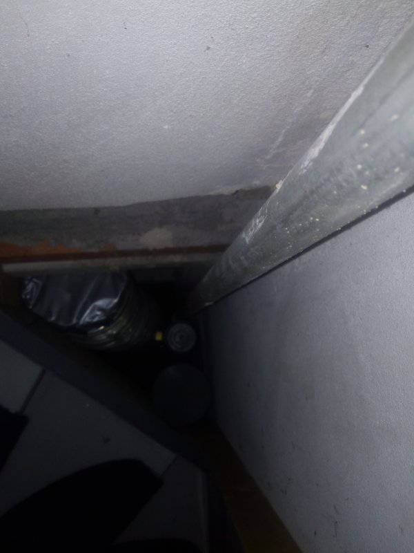

Zie de foto's, ik wil ter hoogte van de verdiepingsvloer met de 110 rioolpijp een 90 graden bocht de nieuwe badkamer in. Zodat ik mooi langs die badkamerwand uitkom, maar een gaspijp zit precies in de hoek, en dus in de weg.
Wat kan ik doen dat ik met mijn rioolpijp toch strak langs de binnenwand uitkom?

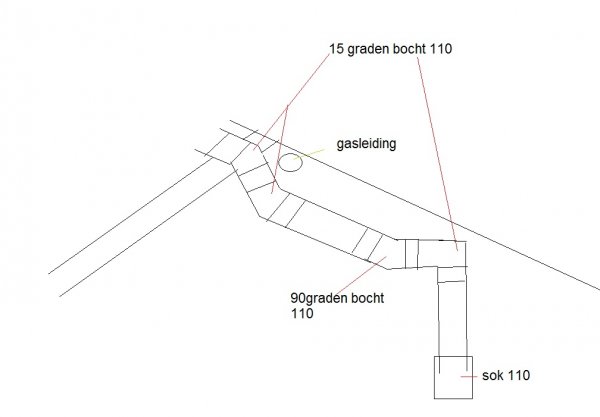

Het gemakkelste is net wat @Jan al zei 15 graden bochten gaan gebruiken 3 stuks
Henk, bedankt voor de tekening. De afvoer komt van beneden uit de hoek-koof en gaat (op de foto) links de badkamer in. Dit zie ik niet in de tekening, maar het gebruik van 15graden bochten is me duidelijk.
Het probleem is dan dat ik onder een grotere hoek de wand in moet en te weinig ruimte in de koof overhoud voor de ventilatiebuis. (die moet ik sowieso plaatselijk versmallen) Vandaar toch de voorkeur voor het iets omleggen van de gasleiding.
Op onbereikbare plaatsen zoals kruipruimtes maar ook in een koof moet de gasleiding uit 1 stuk bestaan van af de meter tot de aansluiting.
De huidige gasleiding dus helemaal verwijderen.

Het is een semi-flexibele ventilatiebuis van minstens 125mm van het beneden toilet naar het dak. (zie ter vergelijk een hoekje 110mm pvc rechts onder in de koof op foto 3)
Ik denk dat een stukje 100mm wel passend te krijgen is, of misschien een rechthoekig stuk, die kan dan wat groter.

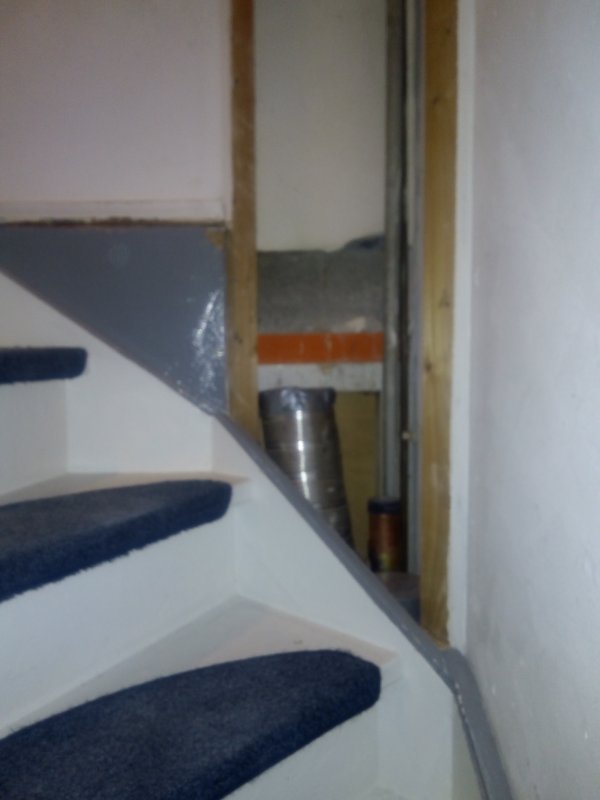

Een ander dingetje, je zegt dat de gasbuis van (boven) de kruipruimte uit één stuk moet bestaan, maar hoe krijg ik ca. 5 meter buis in die koof?
Ik dacht ter hoogte van het punt op de foto een knel koppeling te (laten) plaatsen. Da's ook makkelijker ivm de aan te brengen u-bocht/omlegging toch?
Dat is een foute interpretatie van de aanleg van een gasleiding.
Onder de vloer in een gesloten kruipruimte mag geen gasleiding zonder mantelbuis uit één stuk worden geplaatst.
Boven de vloer mag daar best een soldeer of persfitting in zitten dat is geen enkel probleem mits de vloer met de gaten die daar in zitten waardoor de leidingen komen gasdicht zijn afgewerkt.
Zodat er bij gas lekkage geen gas onder de vloer kan terecht komen.

Ik heb het iets te algemeen omschreven wat de gasleiding betreft maar hoe maak je een gasdichte doorgang in de vloer achter een trap ?
Jan, die koof is open tussen de 2 verdiepingen. Dus vereiste geldt daar dan niet, toch?
Maar ik hoorde gister iemand zeggen dat ik er ook knelkoppelingen bestaan voor de metalenpijp. In dat geval zou er alleen een koperen U-bocht tussen kunnen, of heeft deze persoon het verkeerd?
Op niet bereikbare plekken geen knel of klem fittingen in de gasleiding, die kunnen altijd aanleiding geven tot lekkage.
De tussen vloer hoeft niet te worden dicht gemaakt voor de leidingen, voor brandveiligheid kan het een keuze zijn, afhankelijk van de situatie.
Of solderen of persen is de meest juiste oplossing.
