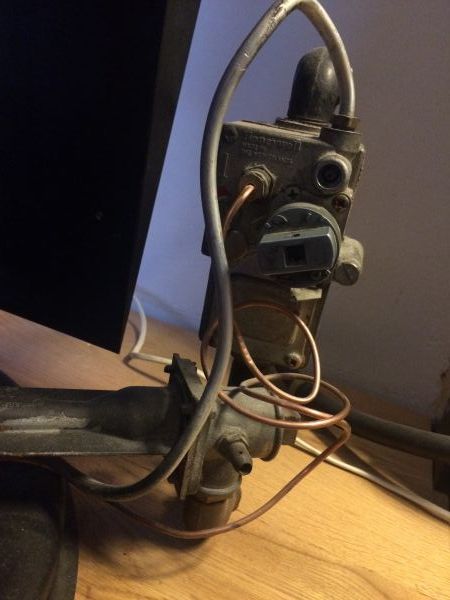

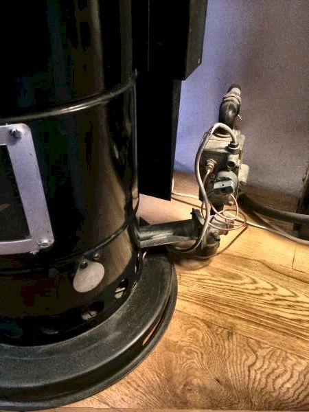

Hoi! Ik heb een gaskachel maar geeen idee hoe die aangaat. Kan iemand mij helpen?
Zie afbeeldingen wat ik zie..
Ik heb maar even de moeite genomen de foto's recht te zetten. :?
Controleer of de gaskraan open staat.
Zet de knop op het regelblok op het sterretje en druk de knop in, houd hem ingedrukt tot de waakvlam aan gaat, na het aangaan van de waakvlam 10 tot 15 seconde ingedrukt houden, de waakvlam moet nu blijven branden.
Als de kachel lang niet gebrand heeft kan het lang duren voordat er gas komt en de waakvlam blijft branden.
Als de waakvlam blijft branden kunt u de knop verdraaien naar de gewenste vlamhoogte.
