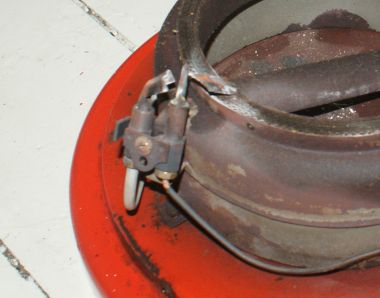

Vanmiddag, een tijdje nadat ik mijn gaskachel (een pelgrim bambino) lekker hoog heb gezet (vanuit de waakvlam) ging ineens de kachel uit! Alsof hij ineens uitviel, heel vreemd. Ik heb nu een aantal keer geprobeerd hem weer aan te krijgen, maar het lukt me maar niet. Alleen het waakvlammetje gaat branden, maar hij steekt de grote gasring niet aan. Ook niet als hem eerst een hele tijd laat opwarmen.
Heeft iemand een idee waar dat aan zou kunnen liggen en wat ik misschien zou kunnen doen? Ik heb de kap er al af geschroefd (en er weer op natuurlijk), maar ik kon met mijn lekenoog niets bijzonders ontdekken. Ik zal ook wel even foto's uploaden.

Blijft de waakvlam wel branden als hij aan is of gaat hij uit als je de knop los laat?
Marthos
De waakvlam gaat weer uit. Ook als ik de knop draai.

Thermokoppel defect, deze dient vervangen te worden.
Stop, dit kan ik op 2 manieren lezen.
Gaat het waakvlam uit als je de knop los laat, of blijft hij branden?
Gaat de waakvlam uit als je hoog gaat branden.

De waakvlam gaat uit als ik de knop loslaat (ik moet hem ingedrukt houden om de waakvlam aan te krijgen). De waakvlam gaat ook uit als ik de knop draai. Kan ik hieruit opmaken dat ik er goed aan doen morgen een specialist te bellen?

Zoals obelix2 al aangaf lijkt mij het ook de thermokoppel te zijn. Of de haard heeft onderhoud nodig, doordat er vuil op de gas opening ligt en je thermokoppel misschien vervuild zou kunnen zijn.

Ik ben echt een leek, maar ik neem aan dat het thermokoppel het "staafje" is waar de waakvlam op brandt? Toen ik de kap van de kachel er af heb gehaald heb ik gelijk alles af genomen met een vochtig doekje. Het leek niet bijzonder vies te zijn.
Dit is een detail van het systeem zonder de kap:

Thermokoppeltje vervangen en ik denk da je er dan bent

Er is vandaag iemand van de energiewacht geweest, en die heeft inderdaad het thermokoppel vervangen. Hij doet het nu weer. Heel erg bedankt allemaal!
