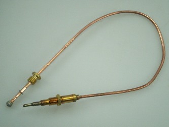

Gisteren nog zeer moeilijk deze kachel aan de praat gekregen. Vandaag moet deze na een tijdje weer uitgevallen zijn. Het lukt helaas niet meer om m aan de praat te krijgen. Wat gebeurt er? Ik druk de knop vd gastoevoer in.Tegelijkertijd duw ik op de ontstekingsknop. De waakvlam brandt. Als ik nu de knop van de gastoevoer loslaat,gaat de waakvlam steeds uit.Graag jullie hulp! Ik heb inmiddels begrepen (in andere forums) dat het KAN liggen aan de thermokoppel?.. Kunnen jullie me misschien vertellen wat dat is en hoe het eruit ziet. Hebben jullie ook een idee van de kosten ervan?..

Prijs op internet 10 - 15 Euro
Zeker te verkrijgen bij een speciaalzaak
Pas op lengte kan afwijken, eerst de oude demonteren.
Dit zit aangesloten op het gasblok en de dunne stift zit voor de waakvlam.

Als er een TTB aanwezig is op het toestel kan daar ook teveel weerstand over zijn.
