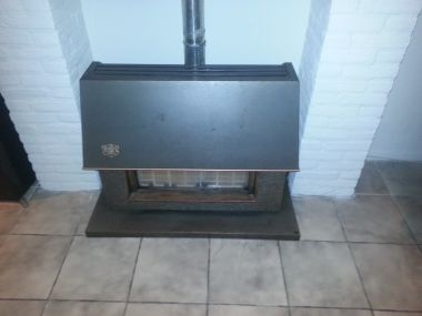

Ik heb een dru gaskachel die het altijd zonder problemen heeft gedaan.
Nu gaat hij dus niet meer aan, de waakvlam doet het gewoon maar het grote vuur gaat niet aan.
Het grote vuur was net wel nog gewoon aan, maar nadat de ruimte verwarmd was is het vuur uitgegaan en nooit meer aangegaan. Zou dit de thermostaat zijn? Of eerder iets anders?

Blijft de waakvlam wel branden, of gaat die ook uit.
En welk type dru heb je.
Bundy
Kijk achter onder je kachel en zoek de koperen voeler,deze zit aan een koper dun leidingkje (lijkt op ,n draad).
Het dikke gedeelte aan het eind kan te dichtbij de kachel liggen en voelt te lang en te snel de warmte- leg deze voeler verder van je kachel af en dichtbij de vloer- zodat deze de betere Temp voelt .
Letop ; dat draadje niet knikken of beschadigen- er zit vloeistof in- als deze lek raakt werkt ie nooit meer.

Ja de waakvlam blijft gewoon branden.. het type heb ik geen idee van.. ik heb een foto bijgevoegd ..

Ik heb even gekeken, volgens mij is het type DRU Oberon.
Rmmed
Ik heb net de temperatuurknop van de thermostaat eraf gehaald, en het schroefje eronder met een schroevendraaier zelf verder geopend. Dan gaat het grote vuur weer aan.
Kan dit kwaad? Behalve dan dat ik hem nu handmatig uit moet zetten?
Betekent dit dat de thermostaat kapot is? En zo ja waar kan ik een nieuwe thermostaat halen?
