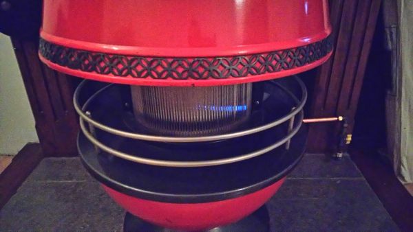

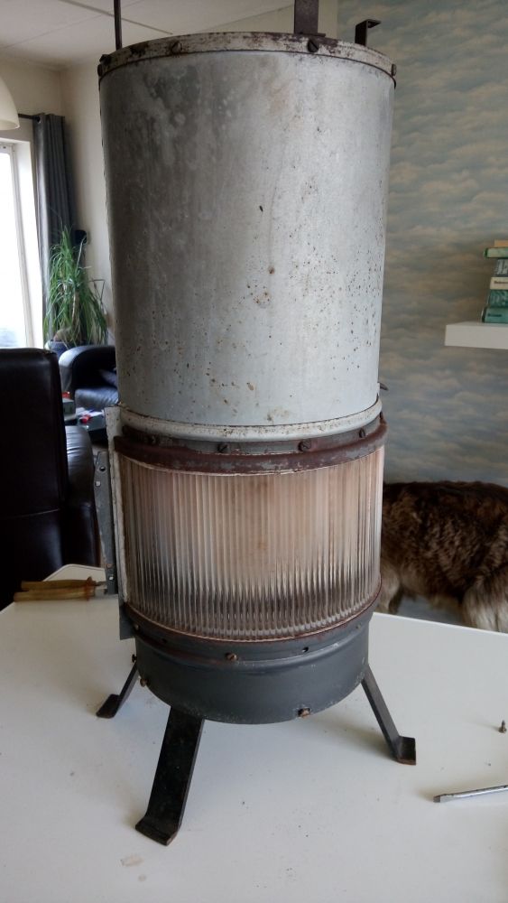

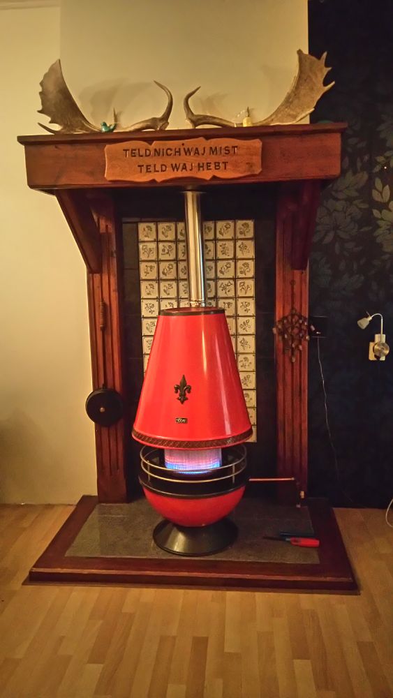

Er zit alleen een aparte mantel omheen. Al meer mensen gevraagd of ze dit type kennen,maar tot nu toe nog niemand die zoiets eerder heeft gezien van een nobel kachel

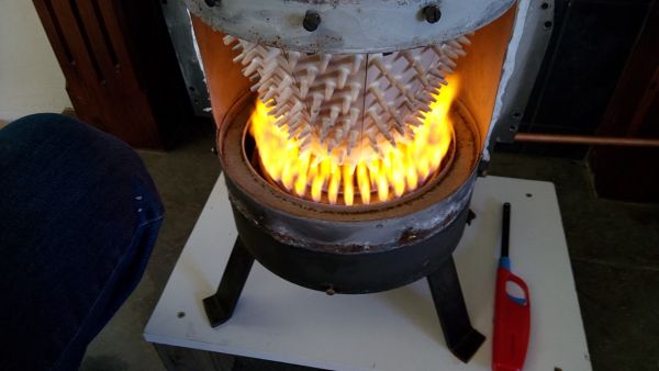

Zie foto’s (de grijze kachel zit in de rode mantel)
Hieronder nog 1 x het probleem

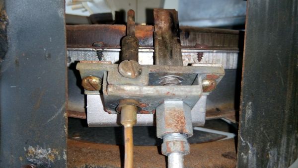

Hoi Het was inderdaat de waakvlam die moest worden schoongemaakt. Tevens de binnenwerk ook schoongemaakt.
De kachel heb ik dan wel niet zo lang,maar is al wel van het bouwjaar 1969 :)
zie hieronder de foto's
Eerst de grote rode mantel eraf tot je deze overhoud

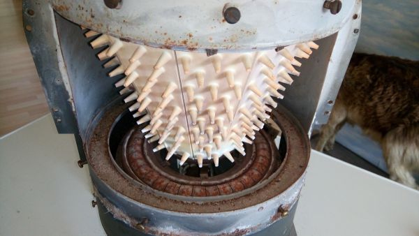

Het glas ervoor weg. Er was al wel veel rommel en roest zichtbaar geworden.
De branders zo goed mogelijk schoongemaakt

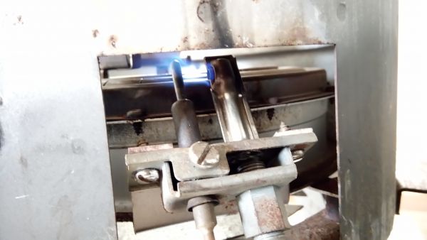

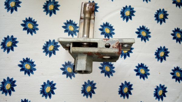

Waakvlam gevonden ( was helaas niet aanwezig op dit moment :) )

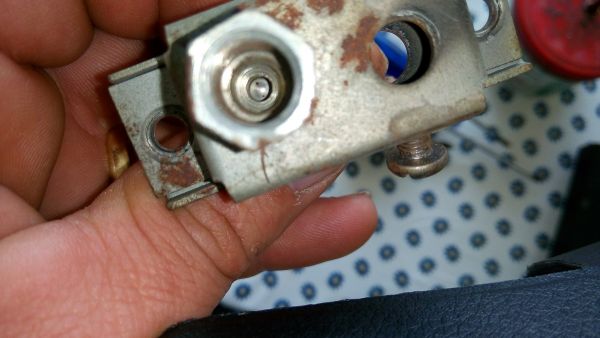

Waakvlam brander eruit gehaald en ondroest en schoongemaakt

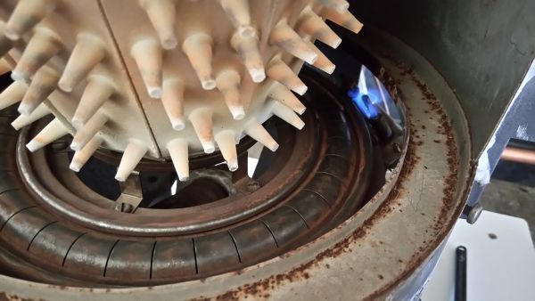

Ook binnenin de branden schoon en doorgeblazen

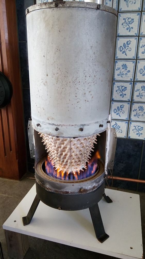

Na het schoonmaken de boel weer gedeeltelijk in elkaar gezet en even getest.Waakvlam brand mooi.
Even hoog vuur :) laatste stof/rommel Pffff.. geeele vlam ...
Gelukkig was dit maar even

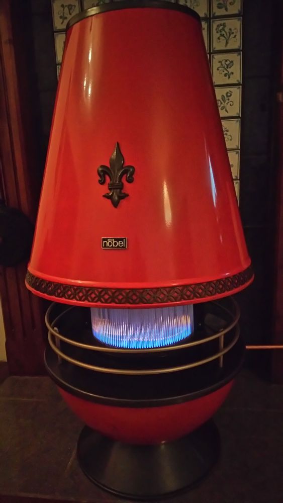

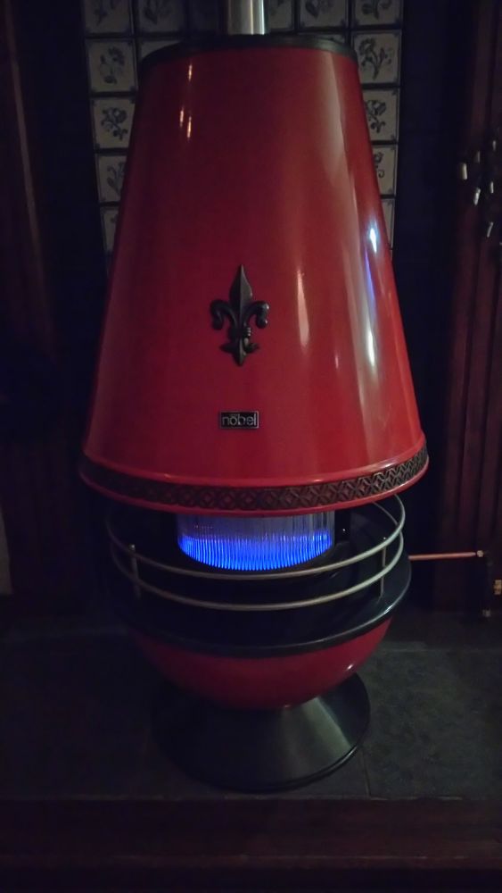

De mantel er dan ook maar weer omheen. De kachel brand lekker op de waakvlam.
laatste foto's
( ik hoop da je het leuk vond om te zien.)
groetjes wilco
Hebt de inlaat van de brander ook schoon gemaakt ?
Liefst doorblazen met een compressor, het beste is de waakvlam en brander jaarlijks schoon te maken, doorblazen is dan meestal voldoende.
Hoi Jan,
Ja hoor de inlaat is ook schoon gemaakt.
Daar kwam ook best wel wat uit.
Volgend jaar maar weer even door blazen.
Bedankt voor de tip.
