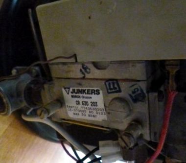

Mijn Pelgrim gaskachel is erg warm als hij op de waakvlam staat (stand N). Ik heb nog eenzelfde gaskachel die duidelijk minder warmte produceert met de waakvlam.
Ik heb op internet gelezen dat het te maken heeft met de gastoevoer welke in de kachel geregeld is. Hoe kan ik hier iets aan doen? :roll:
De waakvlam is vrijwel altijd af te stellen op het gasblok.
Plaats even een foto van het gasblok.

Als het goed is dan is hier nu het gasblok te zien, ik hoop dat ik het juiste gefotografeerd heb.
Waar aan het gasblok moet de gasdruk van de waakvlam ingesteld worden? Als het te ingewikkeld is zal ik het niet zelf doen maar iemand vragen.

De aluminium leiding vanaf het gasblok zit op een soort van T-stuk met een schroef er op, verwijder de schroef er boven, daar onder zit een schroefje waarmee de vlam van de waakvlam in te stellen is, rustig aan doen met het instellen dus niet de schroef een paar slagen verdraaien.
Als de vlam niet groot genoeg is valt de thermokoppel uit en wordt de gastoevoer afgesloten.
DexterXL
Vaak zit de afstelmechanisme bij de Junkers gasblokken onder de plastickap
dus even de kap eraf, dan kom je 2 schroeven tegen, je moet die hebben
die recht boven je waakvlamleiding zit.
Afstellen kan je op gehoor doen mits de waakvlam 100% schoon is, zodra
je hem hoort sissen, dan ben je net iets te ver...heb je dus geen apparatuur
voor nodig :wink:
Twijfel je of zie je het niet zitten..lekker laten staan zo :roll:

Het is gelukt! Ik lag net achter de kachel en heb het schroefje zo ver gedraaid tot ik net geen ruis van de vlam meer hoorde. Dat zal vast schelen in de warmteafgifte, en in de gasrekening want zo'n hete waakvlam is verspilling.
Ik ben blij met jullie advies. Het is simpel, maar je moet het maar weten.
