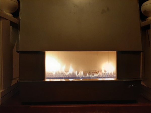

Onze moederhaard brandt met flinke gele vlammen. Dit doet hij eigenlijk al jaren en werd er recentelijk op gewezen dat dit niet in orde is. Moeten we hier naar laten kijken?
Ja, hier moet zeker naar gekeken worden!
Ik denk dat de branders sterk vervuild zijn waardoor er niet genoeg lucht bijgemengd wordt.
(premix branders)
Haal er iemand bij die bekend is met dit soort haarden,
en het liefst niet zomaar een bedrijf. Men moet deze haarden goed kennen.
(niet dat het moeilijk is, maar zeker niet elke monteur weet wat er moet gebeuren)
Als de kachel al jaren zo brandt wordt het tijd voor een grondige schoonmaak en afstellingsbeurt.
Ik zou dat zo snel mogelijk laten doen, zo is het een gevaarlijke situatie.
Bedankt voor de reacties. Vandaag onderhoud laten doen. Iets minder gele vlammen.
Hij is aangesloten op schoorsteen, dit zou volgens de installateur betekenen dat hij sowieso veilig is. Zei dat deze units nooit helemaal volledig blauwe vlammen geven, omdat er altijd wel iets van stof in de ruimtes zit waaruit hij lucht aanzuigt.
Een open toestel wat aangesloten is op een schoorsteen is nooit 100% veilig want het is en blijft een open toestel.
Zijn er ook metingen gedaan vwb co2 en co?
Koop iig een co melder en plaats deze in de opstellingsruimte waar de kachel ook staat
Branderdruk wel juist afgesteld? (Indien van toepassing)
Juiste schoorsteen + lengte? Te grote thermische trek kan er ook voor zorgen dat vlammen van het brandbed komen en er teveel luchtovermaat is wat ook kan bijdrage voor een onvolledige verbranding.
Als je de branders en de branderblokken echt goed schoonmaakt
dan mag het niet branden met gele vlammen.
Ook de afstelling moet natuurlijk goed zijn.
Vaak wordt bij het schoonmaken de mengbuis vergeten, met een compressor doorblazen is het meestal weer goed schoon.
Bedankt voor de reacties. Inmiddels is hij doorgaans goed blauw, en wordt geler bij compleet opendraaien van voor- en achterbranders. Ook hebben we een koolmonoxide meter (Alecto COA-26) die 0PPM aangeeft. Lijkt me dus in orde!
