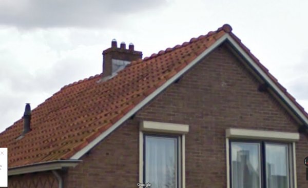

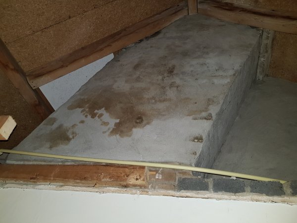

Foto van het rookkanaal heb ik zo niet beschikbaar, is een schoorsteen welke aan de onderzijde is dichtgemaakt. Hier moet nog een gat geboord worden!
Dit is de schoorsteen
