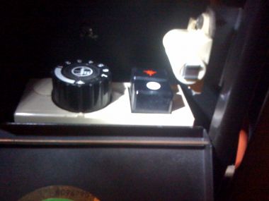

Ik zou graag mijn gaskachel op kot aansteken, maar krijg hem niet aan de praat. Gas is in orde, want ik kan koken. Gaskraantje kachel staat ook open.
Ik heb volgende knoppen:
En dan ook nog dit kleine knopje vanboven:

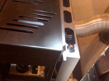

Alvast bedankt
De knop met het rode symbool op foto 1 indrukken en het het kleine knopje op foto 2 meermalen indrukken, dit is nl. de ontsteking.
Wanneer de kachel een tijd niet gebrand heeft kan het even duren voordat de waakvlam gaat branden dus steeds het kleine knopje blijven indrukken.
Controleer ook even of u een vonk ziet bij de waakvlam, als die er niet is ontsteekt de waakvlam ook niet.

Enig idee waar de waakvlam zit en waar ik dus die vonk moet zien?
Druk ik kort op het kleine rondje knopje of houd ik het lang ingedrukt?
Geen idee waar de waakvlam zit bij deze kachel, normaal zit hij in het midden of aan de kant van het gasblok binnenin de kachel.

Ik zie een heel klein wit vlammetje vanbinnen knipperen om de seconde als ik het kleine ronde knopje ingedrukt houd, maar er komt dus geen vuur.
Hebt u de knop naast die witte ook ingedrukt ?
Druk eerst de witte knop even in en dan de knop met de rode markering, deze vasthouden tot de waakvlam gaat branden, hierna nog zo'n 10 seconden vasthouden.

Kun je de grote ronde knop ook indrukken, als die op het sterretje staat zoals op foto1 ?
Zo ja, dan eerst even de vierkante rode knop indrukken.
Daarna de grote ronde knop ingedrukt houden, en de ontstekings knop in drukken (ronde rode knopje)
