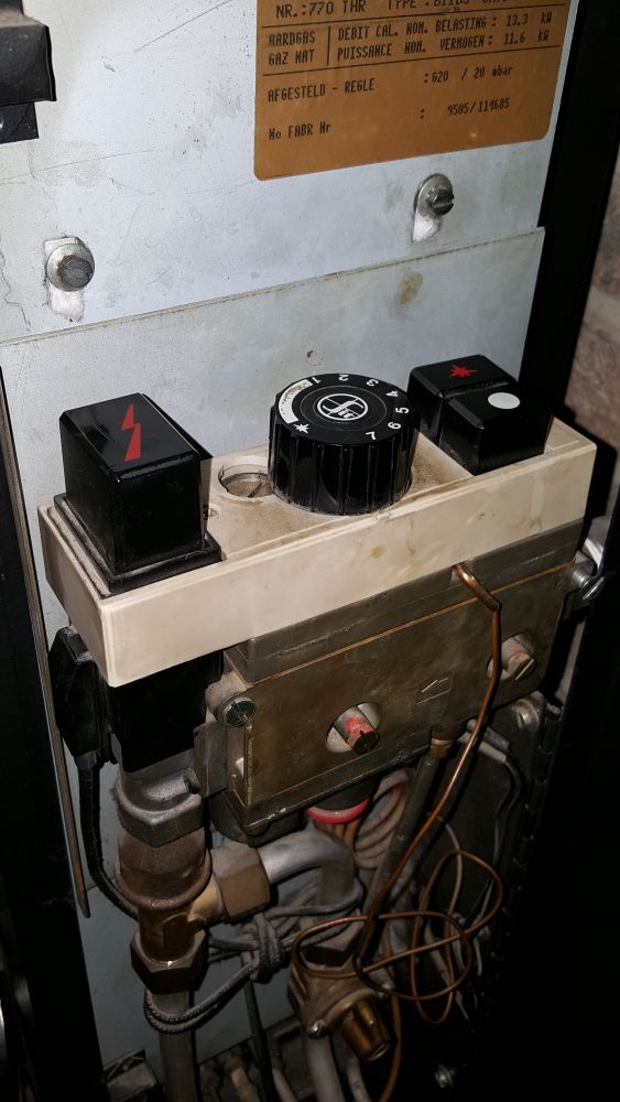

Kan er iemand mij helpen, hoe ik deze kachel aan de praat krijg. Ik druk de rode knop in naast het wit bolletje en druk daarna op de grote rode knop. Ik krijg alleen een wit vonkje. De kachel hebben we deze zomer niet gebruikt. Sinds 2 dagen staat het gaskraantje open en sinds gisteren ben ik aan het proberen om het te laten werken. Telkens zelfde methode eerst kleine rode knop indrukken en daarna de grote rode knop.

Als een gaskachel een tijd niet gebruikt wordt is hij moeilijk aan te krijgen, heeft te maken met het gas dat te lang in de buis zit.
Het kan wel enkele minuten duren voor er brandbaar gas bij de waakvlam komt.
Volgens mij moet u trouwens eerst de knop met de witte stip indrukken en daarna de knop ernaast.
Gewoon ingedrukt houden en op de ontstekingsknop blijven drukken tot de waakvlam brandt.
De gaskraan bij de kachel staat wel open ? :wink:
Bedankt voor je reactie. Ja de kraan staat open. Ik heb ook geprobeerd met de witte knop maar lukt ook niet. Als je de witte knop indrukt gaat automatisch de rode knop ook naar beneden.
De zwarte draaiknop in het midden op de foto staat nu op stand 7. Zie het driehoek/pijltje dat aan de voorkant zichtbaar is. Draai die eens terug tot de stand *.
Als je nu de knop met de rode ster ingedrukt houdt, en het is stil, dan hoor je gas uit de waakvlambrander komen.
Druk dan, dus terwijl je de knop met de ster ingedrukt houdt, een paar keer op de knop met de bliksemschicht. Dit geeft vonkjes bij de waakvlambrander en hopelijk gaat die branden. Niet langer dan een minuut zo proberen, lukt het niet dan de knop loslaten en een minuut of 5 wachten.
Brandt de waakvlam, dan houd je die knop met de rode ster nog ongeveer een halve minuut ingedrukt. Dan laat je die los.
Blijft de waakvlam dan branden, dan kun je met de draaiknop de hoofdbrander aanzetten.
