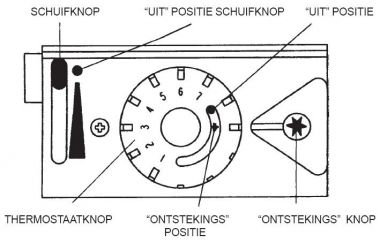

Ik heb een gaskachel, Dru Bolero.
Hoe krijg ik de waakvlam aan?
Er zijn drie ronde knoppen,
één met een O, een - en een =,
één met standen 1 t/m 7 en
één die je in kunt drukken en draaien van een O via een
onstekingsvlammetje waarbij je een forse tik hoort naar een waakvlammetje.
Ik probeer van alles, houd de knop ingedrukt en zo.
Bij de tik die de ontsteking aangeeft, neem ik aan, zie ook geen vonk of zo.
Wie helpt me?
(jawel, de gaskraan staat open)

Ziet het bedienings paneel er zo uit?

Dit zijn de drie knoppen van mijn Dru Bolero
OK
Om de kachel aan te steken, zet dan de middelste ronde knop op het sterretje zoals op de afbeelding aangegeven.
Druk dan deze knop in, en druk dan op de ontstekings knop (rechts)
Dit moet je misschien een paar keer doen, terwijl je de middelste knop ingedrukt houd.
Gaat de waakvlam dan niet aan, laat dan de middelste knop los, en wacht drie minuten.
Dit omdat er anders teveel gas in de kachel komt, en tot een kleine ontploffing kan leiden.
Herhaal deze handeling net zo lang tot dat de waakvlam aangaat.
Als deze brandt, hou dan de middelste knop nog een seconde of 20 vast.
Laat dan de knop los en de waakvlam moet blijven branden.
Als de kachel opnieuw is aangesloten, kan er wat lucht in de gasleiding zitten.
Je hebt nu twee mogelijkheden.
Je kunt het vuur omhoog draaien met de thermostaat knop (middelste) het vuur gaat dan lager als de kachel een bepaalde themperatuur bereikt heeft.( dus bv op nr 6 draaien linksom)
Maar je kunt ook de schuifknop aan de linkerkant gebruiken.
Dan blijft vuur gewoon constant hetzelfde branden (hoog of laag) naar gelang je die knop hebt ingesteld.
Om de kachel geheel weer uit te zetten inclusief waakvlam, draai je de middelste ronde knop op de uit positie (zie afbeelding)

Bedankt beste mensen,
m'n kacheltje brandt.
