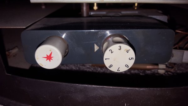

Kan iemand mij uitleggen hoe ik de gaskachel moet aanzetten? Het lukt maar niet..
Alvast bedankt voor de moeite!
Gr. Silvia

De rechtse knop(met cijfers) op 2 zetten en indrukken(vasthouden), paar seconden wachten dan op linkerknop drukken(eenmaal), rechter knop nog 10-20 seconden ingedrukt houden. Dan rechter knop loslaten en op gewenste stand zetten.
Succes
Bedankt voor je reactie, Henny. Helaas lukt het nog niet..
Zodra ik de rechter knop met cijfers loslaat, hoor ik geen gas meer lopen en slaat de waakvlam uit.
Zet de knop eens op nummer 1 en dan indrukken en even vasthouden.Als de waakvlam de hele zomer uit is geweest duurt het even voor er gas komt dat brandbaar genoeg is om te blijven branden.
Als u wel een vlam ziet en na 30 sec de knop ingedrukt houden en dat dan de waakvlam uit gaat ligt het waarschijnlijk aan een kapotte thermokoppel, dat is het staafje in de punt van de waakvlam.
Voorwaarde is dat de waakvlam mooi blauw brandt, als vlam geel is moet in elk geval de waakvlam gereinigd worden en vermoedelijk de kachel ook.
Er was ooit een systeem waar de knop naar links gedraaid moest worden en dan vast gehouden moest worden., dus verder naar links dan nummer 1, probeer eens of de knop zo ver te draaien is.
