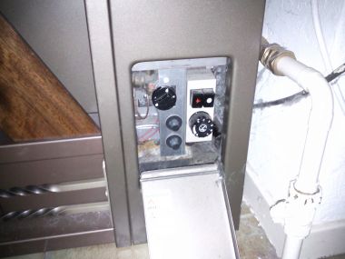

ik woon sinds kort in een ander huis met een gashaard.
nu lukt het me wel om het in de woonkamer warm te krijgen door de kachel aan te doen.
maar nu is er ook nog een gedeelte wat aan moet voor de radiatoren die in de bijkeuken, badkamer en wc zitten.
ik krijg het alleen niet voor mekaar om deze aan te doen.
welke knoppen moet ik op de moedergashaard indrukken en waarschijnlijk even vasthouden om de waakvlam aan te krijgen en zie ik die waakvlam dan ook??
alle hulp is welkom!!!

Sorry, miss ben ik nu wel heel dom maar er gebeurt helemaal niks!
Als ik op de rode knop druk geeft hij helemaal geen vonk, de 2 onderste kleine zwarte knoppen geven wel vonkjes en de onderste van die 2 is dan om de gaskachel voor de woonkamer aan te doen is de bovenste dan voor de moederhaard van de radiatoren?

Het zijn zo te zien 2 systemen? Dus aan de linker kant werkt het wel.
Aan de rechter kant zit ook een draaiknop, als het goed is staat daar ook een vonk symbool op? Zet hem daarop, indrukken en dan op de rode knop.

Ja dat klopt op die rechter grote knop zit wel een vonkje maar kan hem niet indrukken.
Ik kan alleen die linker grote knop indrukken.

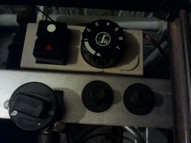

Techno tim
Staat gaskraan open? hoelang uitgeweest eerst schoonmaken.
Maak even een foto wat dichterbij zodat we de twee besturingen goed kunnen zien.

De foto staat op zijn kant helaas

Zoals de rechter knop nu staat, kan je hem dan niet indrukken?? (eerste foto rechts, nu boven)
Dan denk ik dat dat gasblok kapot is.
Karinrexx
Die grote knop met de vlammetjes kan ik indrukken ook zoals hij nu staat.
De knop met de cijfers en het vonkje erop kan ik niet indrukken.
Wilibald
Dan is denk ik je gasblok er achter kapot.

Gaat het om het rechter of linker gedeelte?
Het rechtergedeelte knop draaien op sterretje,zwarte vierkante knop met witte stip indrukken en houden, en die met het rode sterretje indrukken (meerdere malen) dit moet de ontsteking zijn

heb het geprobeerd zoals je zei techno tim maar als ik de knop met de witte stip indruk gaat de knop met het rode vonkje gelijk mee. die kan ik dus niet apart van elkaar indrukken.

Als je de draaiknop op een speciale staand zet kan je hem dan wel indrukken
Karinrexx
Nee...heb al geprobeerd hem alle kanten op te draaien en hij wil op geen enkele manier.

Ook niet als je de "witte"knop ook erbij indrukt.
als dat ook niet werkt zal je helaas even moeten wachter op iemand die exact weet hoe deze werkt voordat we onderdelen gaan vervangen.
