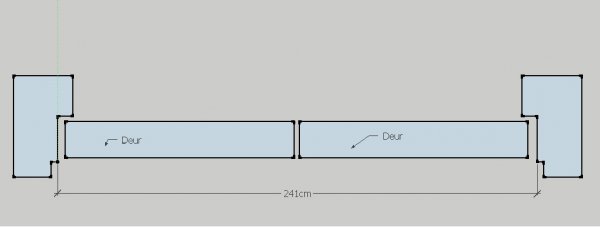

ik ben bezig om van multiplex 2 deuren te maken ter vervanging van de garage kanteldeur.
Mijn sponningsmaat is 241 cm. O welke maat kan ik de deuren het beste maken ?
Gerrit B
Specialist Telecom
2 x de helft met 2,5 mm speling aan elke scharnierzijde en de nodige ruimte om een afdekstrip (T-profiel) aan de kopse kant te monteren.

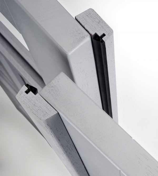

Ik wil een aanslaglat maken aan de pasieve deur zoals op de afbeelding.
Als ik een spleet van 3 mm tussen de deuren laat en links en Rechts 2,5 mm speling heb, kom ik op een deurmaat van 120,1 cm.
De vraag is of dit problemen gaat veroorzaken als het hout gaat uitzetten ?

Plaat zet maar minimaal uit. In het midden de sluitdeur iets arms maken
Neem wel een plaat met twee laagjes aluminium erin, die blijven goed vlak.

En vooral alles goed in de verf zetten, dan is uitzet en krimp minimaal en door de aluplex zal hij ook niet krom trekken.
Maar met zo'n aanslag moet je er rekening mee houden dat deze heel goed vast zit. Ik ben al meerdere keren bij zo'n deur gekomen waar de deklat geheel was verwijdert en daarna de deur was opengebroken. Vandaar mijn voorkeur voor een stevig metalen T profiel.
