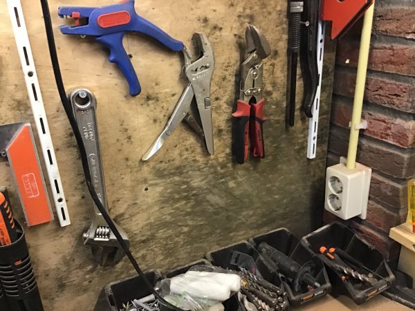

Korte vraag: ik heb me voorgenomen om me garage te isoleren met als voornaamste reden de luchtvochtigheid te verlagen. Garagedeur is hardhout, vloer is geïsoleerd net als dak.
Muur is enkelsteens. Zoals op de foto te zien is heb ik 5 vakken van 11 cm diep waar een dubbelsteens draagmuur is gemetseld. Om ruimte te besparen wil ik graag tussen deze vakken isoleren. Van binnen naar buiten met:
OSB 1.8 cm
Damp remmende folie
Glaswol 60 mm rd 1.6
Dampdoorlatend
Spouw ca 2 cm
Naden dichten met pur
Iemand enig idee of het isoleren tussen deze ‘vakken’ op deze wijze goed uitgevoerd worden of ga ik problemen krijgen met de ongeisoleerde dubbelsteens muurtjes?

Ja, de koude vlakken condenseren eerder.
Ga je ook verwarmen?

Bij deze nog een foto van mijn ‘probleem’ wat ik graag wil oplossen

Nee verwarmen ben ik niet van plan. Blijft opslag en klusruimte.
Zie je hier een groot probleem in of heb je een ander idee?

Isoleren zonder verwarmen heeft weinig nut.
Meer ventileren wil helpen en eventueel de gevel impregneren aan de buitenzijde als deze vocht doorlaat.

Het hout waar je het gereedschap aan ophangt is waarschijnlijk direct tegen de stenen geschroefd.
Hierdoor trekt vocht uit de muur in het hout met als gevolg de schimmel.
Schroef eerst wat verticale latten (dus niet horizontaal) op de muur en daar dan het hout op.
Zorg ervoor dat er aan de onderkant en bovenkant wat open ruimte is dan kan het achter het hout ook ventileren waardoor vocht en schimmel veel minder kans maakt.
Verbeter je de muur door deze te impregneren dan wordt de kans op schimmel nog veel kleiner.

Ik gok, dat die plaat te koud is en daarom meer vocht op condenseerd. Voor die plaat helpt die ruimte maar voor de rest zal er niet veel verbeteren.
Meer ventileren. Buiten- binnen temperatuur en luchtvochtigheid binnen-en buiten zoveel mogelijk gelijk zien te krijgen te houden.
Ga je isoleren vertraag je het proces van opwarmen in je schuur.
