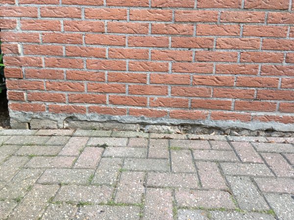

Fundering zichtbaar
Hoe kan ik dit best beste toonbaar maken? Dichtsmeren met cement, steenstrips?
Ha Hessie, thanks. Bestrating is nooit op het oude niveau geweest, het is een oprit die ik deel met de buren. Ophogen gaat helaas niet :(
Op de foto is te zien dat de bestrating tot onderkant rode steen heeft gelegen, de bestrating is dus wel verzakt.
Wat is de ondergrond, klei, veen o.i.d.
Op de foto's lijken de onderste lagen stenen een andere kleur te hebben. Is dat ook echt zo?
Soms zijn ze alleen vuil. Dan zou je tot onder het maaiveld de voegen opnieuw kunnen maken en dan is het weer netjes. Een kleurverschil hoeft ook niet erg te zijn als de voegen maar netjes zijn.

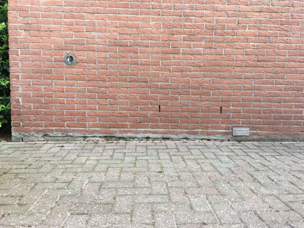

nog ff iets, als die bestrating op de juiste hoogte zou liggen, zit dat kraantje dan niet heel hoog?
Het roostertje doet ook vermoeden dat er flinke inklinking is geweest waardoor het grondwaterpeil dichter bij de oppervlakte is gekomen en er vochtproblemen zijn ontstaan. Los van de vraag hoe je het geschetste probleem wilt oplossen zou ik controleren hoe vochtig de (kruip-)ruimte is en eventueel aanvullen met zand.
