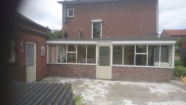

Hallo, ik heb achterom een serre die in de volle lengte 1m breder moet worden:Nieuwe spauwmuur 80cm hoog met kunststof kozijnen. Het betondek dat er nu ligt,is vrijgekomen na afkappen slechte tegels incl. afwerkvloer. Dit betondek is 20cm dik ongewapend en ligt er al heel lang. Zal niet meer gaan verzakken. Kan ik hier een goed gewapende fundering op storten tbv metselwerk, of is afkappen en 70cm de diepte in echt noodzakelijk? Het wordt immers geen loodzware muur.
Mvg RV[/b]

Kan je nog iets vertellen over de grondsoort waar je op zit?

Hoi ik heb proefgaten geboord in het terrasdek waar de nieuwe muur moet komen, aan de boorpunt zit opvulzand zwartgekleurd redelijk oud vermoed ik
