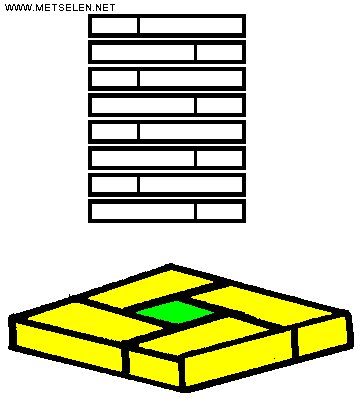

Ik wil in mijn tuin een aantal pilaartjes metselen van 65 cm hoog, waar een sierhekwerk van 60 cm hoog tussen komt. De afstand tussen de pilaartjes is circa 2,5m en het hekje weegt 20 kg/m.
Hoe breed en diep moet mijn fundering zijn en wat moet ik er aan bewapening in doen?
Het pilaartje komt er als volgt uit te zien

De pilaartjes worden 32 x 32
Ik had het volgende in gedachten:
- gat graven van 60 x 45 x 50
- bekisting maken van spaanplaat en er folie in leggen
- op de bodem 5 cm puin met daarop betonijzer
- vol storten met beton tot 10 cm onder het maaiveld
Nou zit ik aan 1 kant strak tegen de banden van de gemeente stoep aan. De pilaartjes komen dan dus ook strak tegen de stoepband aan. aan alle andere kanten steekt de fundering dan 13cm uit tov het muurtje.

Ik zou hier geen advies durven geven.
Ten eerste weten we niet hoe zwaar het hek wordt en bovendien hangt de vorm en diepte van de fundering sterk af van de grondsoort.
Je kunt b.v. op 40 cm al een harde bodem hebben, maar je kunt op een meter diep ook wel een soort verende veengrond aantreffen.

Het hekje wordt 20 kg/m. De afstand tussen de pilaartjes heb ik verkleind en wordt 1.79m
