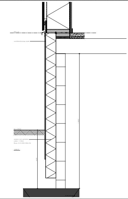

Ik ben bezig met de voorbereiding van een aanbouw aan het bestaande huis. Het bestaande huis is op staal gefundeerd. En dit gaan we voor de aanbouw ook doen.
Nu is het probleem dat ik met een behoorlijk hoogte verschil te maken heb.
Vaste zandlaag ligt 820mm onder maaiveld en peil 0 ligt ca 680mm boven maaiveld. De uitbouw wordt opgebouwd volgens het principe HSB wand met houtafwerking en een platdak constructie. De vloer wordt een broodjesliggervloer met vloerverwarming.
Het probleem is dus eigenlijk hoe kunnen we op een goede manier het hoogte verschil gaan funderen van zandlaag tot peil 0?
Zelf zit ik te denken aan een strokenfundering met een opgemetselde wand.
Tip zijn welkom
Lijkt me prima. Wat voor plaat teken je nou tegen de isolatie aan?
De vloerisolatie teken je niet. Wat voor vloer wordt dit? Zorg dat de koudebrug in de hoek zo klein mogelijk is.
Bedankt voor je reactie.
De vloer wordt een combinatie vloer van VBI met een druklaag.
De getekende plaat is een vochtbestendige plaat. Welke ik hiervoor ga gebruiken is nog even onbekend.
