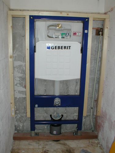

Zucht, ik heb mijn frame met keilbouten aan wand en vloer bevestigd en het zaakje beweegt nog... :roll:
Probeer nog steeds duidelijk te krijgen waar exact de speling zit.
Moeilijk te zien als de hele plaat onderaan beweegt en de plaat vast zit aan het frame...?

Dan staat het frame los.
Witse055
voorbeeld van een mogelijke constructie? Mijn multiplexplaat 18mm uiteindelijk zowel aan alle balken (ook onder) bevestigd en enkele parkers door het frame. Tot nog toe geen enkel probleem ondervonden.
overigens zitten de balken zelf met slagpluggen in de muur of met parkers aan het frame

@klusklusklus, bij de bouten voor het vastzetten van het reservoir aan de achtermuur zitten ook meestal (plastic) moeren om evt. speling tussen bout en reservoir weg te nemen. In ieder geval zaten ze bij mijn reservoir en waren ze echt nodig, is dat je probleem?

Bij de nieuwste frames zitten er 4 zwarte moeren bij, twee komen tegen het frame en twee tegen de wandsteunen. Deze waren vroeger voorzien van m10 draad en tegenwoordig van een metalen stripje waarop meer speling zit dan op de schroefdraad.
De frames op de foto zijn op die manier goed stevig op te stellen, wat voor frame gaat het bij u over?
Er zijn ook frames welke in het midden ook nog bevestigd moeten worden aan de muur.
