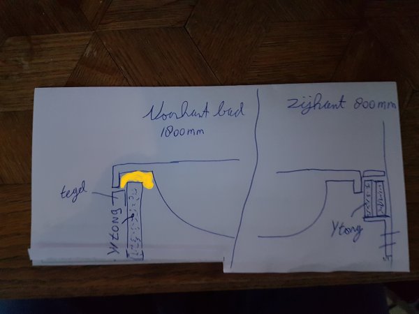

Ik wil mijn ligbad plaatsen tegen de achterwand van mijn badkamer.
Deze wand is 2000mm en mijn bad is 1800mm.
Ik wil het bad in het midden plaatsen. 100mm vanaf de zijmuur dus.
Aan de achterwand plaats ik een houten lat waar het bad op rust. Aan de voorkant wil ik cellenbeton blokken plaatsen.
Het bad rust dan aan de 2 lange zijde op de houten lat en de cellenbeton blokken.En natuurlijk op de poten van het bad.
Aan de korte zijde van het bad wil ik een paar beugels op de muur schroeven met daarop een gipsplaat gelijmd waar de tegels op komen.
Kan dat of moet het bad ook aan beide korte zijden een ondersteuning hebben?
Kan idd prima zo, maar neem voor de korte kanten geen gips maar zet 2 ytongblokken rechtop kun je deze meteen netjes onder de rand afpurren
De Ytong blokken hoeven de bad rand dus niet te ondersteunen?
Zie Voorkant bad.
En het gele is dan pur?
De zijkant wil ik dan zo maken met een beugel en in plaats van gips 2 ytong blokken. Maar daar toch geen pur?
Gebruik geen beugels aan de kopse kanten.
Lijm gewoon 1 blok van 10 cm gasbeton tegen de muur.
Beter is het ook, als het bad aan de kopse kanten ondersteund wordt door gasbeton.
Hoe minder het bad kan bewegen, hoe minder kans op lekkages
Zorg ook, dat de tegels aan de zijkanten van het bad op afschot liggen, en een paar mm boven het bad uitkomen.
