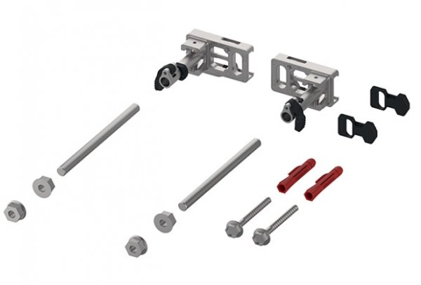

Beste medeklussers,
Ik heb een tece inbouwframe aangeschaft en ben vol goede moet begonnen met de montage. Ik loop nu tegen het probleem aan dat ik twee onderdelen over heb die ik nergens op een tekening zie. Wie van jullie kan mij vertellen waar het grijze onderdeel voor dient? ik heb er daar maar een van. Van het zwarte onderdeel heb ik er twee, maar ook die zie ik niet op de montage handleiding.
Graag jullie advies.

Foto 1
deze had ik gezocht de bevestiging is voor TECE profil maar je kunt ook tegen de wand deze kunststof opvulblokjes komen er achter.
Foto 2
Volgens mij in de doorzichtige plaat in die uitsparing.

Bedankt voor jouw reactie,
Ik heb alle tekeningen die erbij zijn nog een keer doorgekeken maar bij mij zit deze tekening er niet bij.
Voor dat grijze onderdeel ga ik kijken of dat op die plek past.

Henk253
Dit had ik gezocht om te laten zien, als je TECEprofil hebt past dat zonder die zwarte opvul stukjes die zijn tegen wanden doe je dat niet gaan die montageblokken stuk.
Dat is om bediening pennen op ze plaatst te houden in die gleuf.
