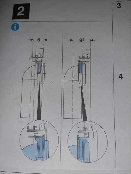

Wil voor inbouwtoilet een standaard toiletplaat gebruiken van 20 mm. En heb een gemetselde poer van kalkzandsteen 120 mm bij 120 mm waar ik op aan wil sluiten. Oftewel de tegels lopen in lijn door en wil toiletruimte zo groot mogelijk houden.
Hoe diep moet ik de voorkant van het frame + 20 mm stellen?
Ik ga er vanuit dat op de poer 1 cm stucwerk komt en 1 cm voor de tegels.
Moet de voorkant van de toiletplaat dan 1 cm voor de poer komen?
Zodat de stucadoor kan aansluiten op de toiletplaat.
Je zult de plaat door moeten laten lopen voor de koof langs.
Anders gaat het straks scheuren op de naad.
Heb vanavond al even ruw gemeten hoe het uitkomt met de afvoer. Wil morgen namelijk gaan stellen. Ik kom op 7 cm afstand voorkant frame & hart afvoer.
Heb een 8cm diep inbouwframe en de handleiding geeft aan of 5 cm of 9,5 cm.
Heb nog nooit een frame zelf geplaatst. Maar hoe los ik dit het beste op?
