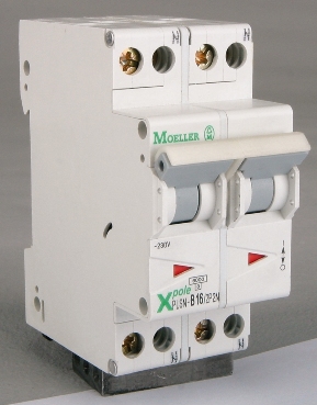

Ik heb deze fornuisgroep gekocht,
Nu heb ik altijd gedacht dat de 2 hendels ( mechanisch ) zijn verbonden, zodat als er 1 van beide afschakelt, de andere gelijk meegaat.
Deze lijkt precies andersom te werken.
Klopt dit ?
Of is mijn schakelaar niet kompleet ?
bvd
Appeltje
Ziet er compleet uit en lijkt mij dat het ook wel moet werken... andersom is niet zo heel nuttig dus dat lijkt me sterk...

Het klopt wel.
Bij overbelasting kan idd 1 automaatdeel onafhankelijk uitschakelen.
Echter als je zelf schakelt bedien je beide schakelaars ineens en gelijktijdig.
De eis is ook dat ze gelijktijdig dubbelpolig kunnen worden afgeschakeld, hiervoor nhebben de pasco's zo'n verbindings strip die de beide groepsschakelaars met elkaar verbind.
zo word de groep ineens afgeschakeld maar er zijn nogsteeds 2 patronen die ieder onafhankelijk zijn.

Is het nu wel of niet verplicht dat de 2 automaten met elkaar verbonden zijn, zodat beide altijd tegelijk afschakelen ?
Bij deze automaat is dat nu dus niet het geval, omdat de 2 hendels niet met een pen aan elkaar zijn verbonden. Alleen als je ze handmatig afschakeld, gaan ze samen.
Is het dan geen probleem dat 1 helft van de kookplaat op spanning blijft terwijl ander deel is afgeschakeld ?
Als ik andere fornuisgroepen op internet opzoek, lijken de 2 hendels wel mechanisch verbonden.
bvd.
The headhunter
Het verschil zit in afschakelen door een kortsluiting of overbelasting of een bewuste afschakeling door de gebruiker.
Het laatste moet gelijktijdig gebeuren het eerste mag per groep gebeuren.
Nee het maakt niets uit voor de kookplaat, als jij eraan wil werken moet je toch beide uitschakelen.
Bij andere merken waarbij de hendel mechanisch met elkaar is verbonden gaat de ene automaat wel uit maar blijft de hendel van die automaat gewoon op staat totdat de 2e automaat ook gaat echter bewust uitschakelen gaat altijd gelijktijdig.
De afgebeelde automaat is gewoon correct.

Dat snap ik niet. Als het mechanisch gekoppeld is schakelen toch juist alle groepen uit als er eentje uitschakelt?
Alleen bij die kookgroepen van bijv. ABB is er geen echte mechanische koppeling, alleen een hulpstukje (los leverbaar) waarmee je zelf handmatig alle groepen uitschakelt.
The headhunter
Het gaat erom dat als jij afschakeld beide polen geschakeld worden, en indien er 1 automaat overbelast word alleen deze automaat moet uitschakelen.
Bij bv Holec zijn de bedieningshendels hard gekoppeld aan elkaar.
Hierbij kan je alleen de gehele groep in af uitschakelen echter als je 1 automaat overbelast gaat alleen die automaat uit terwijl dus de bediening op aan blijft staan.
Hetzelfde geld voor een automaat met een kortgesloten uitgang, jij kan schakelen wat je wilt de hendel gaat omhoog maar inwendig valt hij af.
de hendel heeft nu geen weerstand meer en zal terug vallen echter er is ook geen enkele kracht meer nodig om de hendel omhoog te houden.
Als ik nu 2 hendels mechanisch koppel dan is de tegen kracht van de ene hendel hoog genoeg om de andere op te houden, inwendig is hij dan echter gewoon afgeschakeld.
ABB en Moeler hebben beide de NUL hendels mechanisch verbonden en de fase word appart bijgeschakeld.
Voor de werking maakt het niet uit, er word aan alle voorwaarden voldaan.
