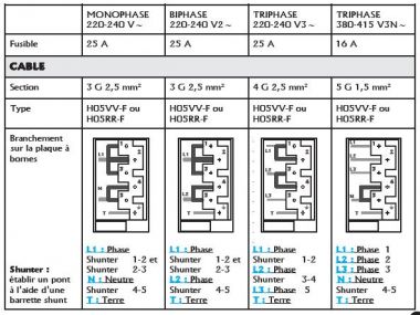

Het fornuis dat ik wil aanschaffen heeft een elektrisch vermogen nodig van ruim 5Kw. Hiervoor moet nog een aansluiting worden gemaakt in de meterkast en keuken. We hebben een aansluiting van 3x230/400V.
Na de uitleg op dit forum gelezen te hebben, dacht ik dat ik begreep hoe e.e.a. zou moeten worden geregeld. Op internet de handleiding van het fornuis gevonden en nu snap ik het juist niet meer....
Ik was in de veronderstelling dat er een aansluiting gemaakt moest worden van:
1- 2-fase 230V. met 2xfasedraad, 2xneutraal en 1xaarde
of
2- 3-fase 380V. met 3xfasedraad, 1xneutraal en 1xaarde
In de handleiding staat het volgende schema:
-In kolom 2, de 2-fase aansluiting, zie ik nergens de Neutraal???
-In kolom 3, 3-fase 230V??? Betekent dit 3x230V. aansluiten, waarom zou je dit doen? Ook weer geen Neutraal.
- In kolom 4, 3-fase 400V. Is dit dan de aansluiting die ik kan maken?
Het juiste antwoord is al gegeven door Ron321, nog even ingaande op die aansluitmethodes in kolom 2 en 3; in Nederland niet toepasbaar, daar staat 230 volt tussen fase en nul of 400 volt tussen fase 1, 2 en 3 maar ik meen dat er in België gebieden waren/zijn waar 230 volt tussen fase 1, 2 en 3 staat dus geen nuldraad nodig is. Gezien het feit dat bij de aansluitmethode in kolom 4 wel een nuldraad staat, zal het fornuis bestaan uit 230 volt onderdelen, waarschijnlijk zijn er twee kookplaten tussen L1 en nul aangesloten, twee kookplaten tussen L2 en nul, tot slot de oven tussen L3 en nul. De aansluitmethode in kolom 1 is een waardeloze oplossing, veel te zwak. Dat zal wellicht ook wel in de handleiding vermeld staan dat dan niet alle kookplaten en oven tegelijkertijd aan mogen staan.
Als ik kies voor optie 4, er staat wel 400V tussen de fasen. Moet ergens te lezen zijn of het apparaat hiervoor moet worden omgebouwd, of is de aansluiting via optie 4 automatisch correct voor dergelijke stroomstrerkte?
Je kunt het fornuis gewoon rustig aansluiten op 400 volt volgens kolom 4, het enige wat ik er mee bedoelde te zeggen is dat je nergens in het fornuis een onderdeel zult tegenkomen dat daadwerkelijk op 400 volt werkt. Na de aansluitdoos splitten de drie voedende draden zich gelijk op, elk een andere kant op richting een paar kookplaten of een oven.
