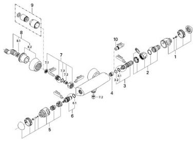

Ik heb sinds twee maanden de standaard mengkraan vervangen door een thermostatische kraan. En sindsdien, alleen maar ellende.
Ik heb raad gevraagd bij kennissen en zelfs een loodgieter en heb reeds van alles geprobeerd.
1) zeefjes ertussenuit (nog altijd fluiten)
2) sluitingsringen tussen geplaatst (nog altijd fluiten)
3) drukregelaar controleren (nog altijd fluiten)
4) S koppelingen ontbramen (nog altijd fluiten)
5) temperatuurregeling gecheked (nog altijd gefluit)
Als ik de thermostaat op koudwater zet is het gefluit weg, vanaf ik warm water erbij doe, krijg ik het fluitsignaal. Ik heb een controle gedaan en heb nog genoeg druk op de warmteleiding.
Ik heb een topic van vorig jaar hier bekeken maar werd er niet wijzer uit want ik heb alles geprobeerd zoals in die topic stond, maar is toen gesloten vanaf men over merken wilde beginnen, maar zodoende heb ik momenteel nog altijd geen raad en zit ik nog altijd met gefluit in mijn leiding als ik wil douchen.
Is er momenteel al iemand hier wat wijzer uitgeworden en mij raad kan verschaffen ?

Als het met een gewone mengkraan goed ging, dan mag je aannemen dat het probleem in de thermostatische kraan zit. Kun je dit niet voorleggen aan de leverancier of nog beter de fabrikant? Er is ongetwijfeld nog garantie op de kraan. Misschien is vervangen door een ander exemplaar afdoende.

Bekijk als op tekening afgebeeld 7 ( 7.2) , dit is een keerklep, bekijk die eens of die goed zit. Deze zit in warm en koud, maar kijk voor al in de warme.

Als ik de kraan demonteer moet ik toegeven dat de keerklep bij de warme kraan er dieper inzit dan die bij koud, daardoor zit er een speling tussen te keerklep en het vasthoubeugeltje. Voor de rest ziet alles er goed uit en werkt prima.
Zou dit de oorzaak kunnen zijn dat hij gefluit ?
Ik zal anders eens trachten of ik die keerklep dichterbij het ijzeren beugeltje kan krijgen zodat er geen speling meer tussenzit.

Vroeger had je een kraanleertje, als die versleten was een een klein randje rubber of scheef was ging dit fluiten.
Als de keerklep niet goed zit, iets scheef, krijg je ook een fluit toon.
