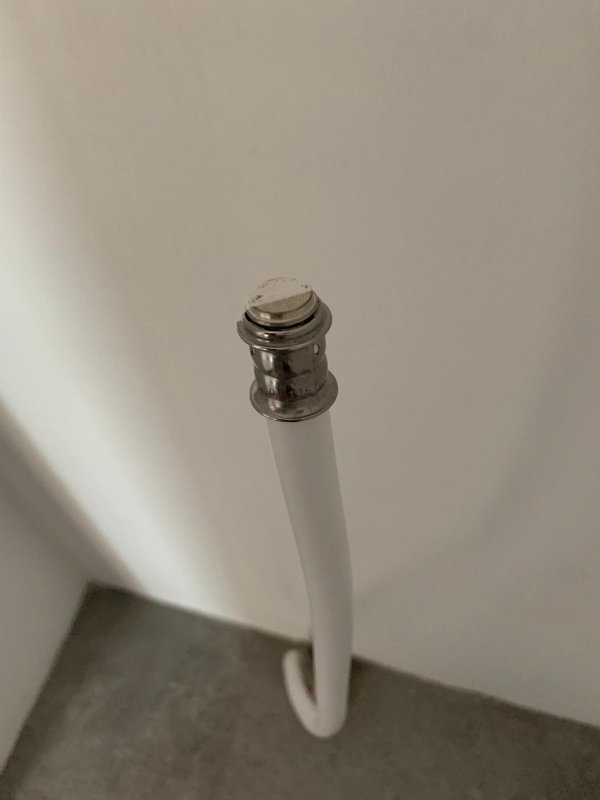

Die krijg je niet los, dat is een pers dop.
Je moet net onder de dop de leiding doorknippen, en daarop verder gaan met speciale koppelingen voor 16x2 flexibele leiding.
