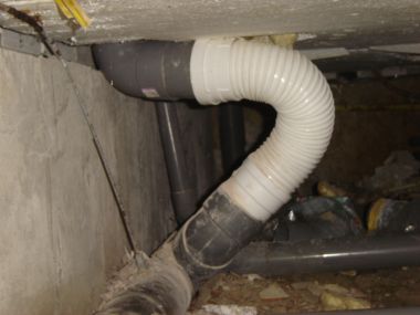

Ik heb net een nieuwe wc, en hij is in de kruipruimte aangesloten
met mij hoofdriool met een flexibele rioolbuis.
Ik heb nu last gehad, van een verstopte wc.
Is inmiddels verholpen, maar ben bang dat ie het straks weer gebeurt.
Kan dit liggen kan de flexibele rioolbuis of aan iets anders.
De buis is verder goed aangesloten, en loopt keurig in een ronding
goed naar het hoofdbuis toe.
Geen idee waar het aan ligt.

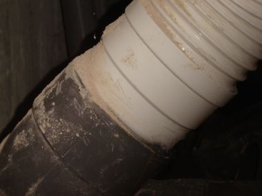

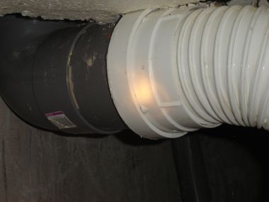

Wij kunnen natuurlijk niet zien hoe e.e.a. is aangesloten. Fotootje misschien?
Hierbij de foto's
Algehele plaatje
Bovenkant
Onderkant
Volgens mij zit er het er wel goed uit. Maar ik ben geen expert
Graat jullie reactie
Alvast bedankt
Groeten Hans
Het ziet er helemaal niet goed uit! Dit is vragen om verstoppingen. Het bestaande toilet met onderuitgang is zeker vervangen door een zwevend exemplaar?
De bocht op de rioolpijp onderaan moet vervangen worden door 2 x 45 graden en dan bijna met een (ongeveer) vertikale pijp die naar de doorvoer door de betonvloer komt.
Die 90-bocht die nu door de vloer steekt dus ook weghalen.
Ik vind dit wel een heel scherpe bocht, die vraagt om herhaling van problemen. Is de hoofdafvoer buis niet een stuk naar rechts op de foto te verleggen? In dat geval kan de flexible bocht meer haaks worden.
Het hoofriool loopt naar rechts, hij is niet verplaastbaar, toen de wc verstopt was. Liep het langzaam weg en kwam niet omhoog.
Dan is de beste optie voor mij dus de bestaande buizen weghalen
en vervangen door 2x45 graden buis en een rechte buis
als dit allemaal lukt
Groeten Hans
Als het hoofdriool naar rechts loopt kan je er ook een Y stuk in monteren en dan de wc afvoer met 2 x 45 graden bochten er op aansluiten.
Alles eerst droog zonder lijm in lekaar passen. Met viltstift de stand van de stukken t.o.v. elkaar markeren en vervolgens verlijmen.
De kans is klein dat de verstopping dan in het flexibele stuk zat, wanneer dat wel het geval zou zijn was het water in de pot omhoog gekomen.
Ik zou het nog even aanzien met de flexibele pijp, het verdient niet de schoonheidsprijs maar dat het zo snel verstopt zou raken geloof ik niet, deze pijpen worden vaker in dit soort omstandigheden gebruikt zonder problemen.
Mijn ervaring met dit soort "overbruggingen" is dat je met drie x 45 graden (2 onder en 1 boven) en dan net zo lang draaien aan elke bocht dat je het verschil kan maken. Dan nog een stuk gladde rechte pijp ertussen en je hebt de overgang van nieuw toilet naar de bestaande rioolafvoer.
