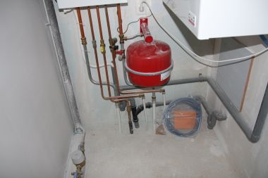

Ik ben bezig met het aanleggen van bad en douche in mijn appartement en daarvoor wil ik graag flexibele leidingen gebruiken (wit, van goed merk, ook gebruikt in de bestaande installatie).

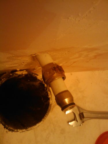

De leidingen die mij geadviseerd zijn, zijn 16mm maar als ik kijk naar de koppelingen (metaal+kunststof en een rubber ring) dan is er een vernauwing binnen de koppeling naar minder dan 10mm.
Is die vernauwing een probleem voor het toepassen bij een douche en bad?
De situatie:
- Een nieuwbouw appartement met een AGPO Ferolli MegaDens 4 HR ketel (24kW, CW4).
- De badkamer ligt naast het stookhok dus de leiding zijn ongetwijfeld kort, maximaal 2 tot 5 meter.
- In de badkamer heb ik drie aansluitpunten voor warm en koud water: 2x 1/2du/22mm binnendraads voor douche en bad en 1x 16mm flexibel voor de wastafel. In de rest van het appartement heeft alleen de keuken nog warm en koud water.
En foto van de situatie bij de CV.
