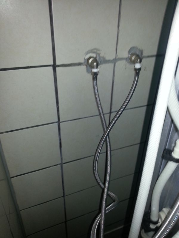

Goedenavond iedereen. Ik heb flexibele leidingen achter mijn gesloten douchecabine. Sinds vandaag treed er telkens waterslag op in de koud water leiding. Dit is niet op het moment dat de toevoer gesloten word. Maar gewoon continue knalt de leiding zonder dat er een kraan openstaat. Ik heb een waterslag demper bij de wasmachine. Ik dacht dat flexibele leidingen gewoon los konden hangen zo heb ik dat ook bij de wasbak en keuken. Bestaan er waterslagdempers met 1/2 aansluitingen? Of heeft iemand anders een tip?
mvg,
Raimond
Als er geen kraan open en dicht gezet wordt, of ergens anders water getapt word (warm/koud) kan er eigenlijk geen waterslag optreden.
Raimond83
Ja dat is zo idd. Ik woon in een appartement complex dan kan het misschien de bovenburen zijn. Als ik hoor dat daar water getapt word dan knallen bij mij de leidingen.
U zou een waterslagdemper dicht bij de meter kunnen plaatsen, helpt dat niet voldoende dan lijkt mij het berste dat de buren er ook eentje plaatsen.
