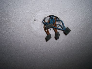

Door het hele huis heb ik fitting aan de draden opgehangen alleen midden in de woonkamer lukt het niet helemaal.
Wat betreft deze ''blokjes''? Een aantal blauwe draden zijn alleen met blokjes verbonden en komen niet uit het plafon?
Ik heb uit 1 blok een blauwe en uit een blok een bruine gehaald welke rechtstreeks uit het plafon kwamen en deze in een kroonsteen gedraaid maar het licht gaat er niet van branden.

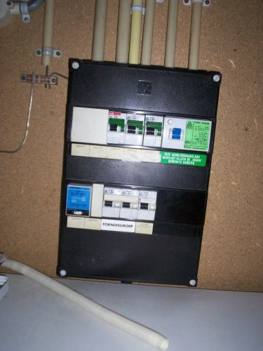

op de zolder heb ik ook een fitting erin gedraaid en daarna getest en hij deed het. later wilde ik hem weer aan doen maar deed die niks meer. Op de hele etage niet. Komt waarschijnlijk door kort sluiting en wil de stop vervangen maar de meterkast ziet er zo uit:
Waar moet ik nu de stop vervangen?
Bovenste plaatje is de centraaldoos. Normaal sluit je hier een lamp aan tussen blauw en zwart (vanaf de schakelaar).
Tussen bruin en blauw zou de lamp trouwens ook moeten branden.
Stoppen heb je niet meer nodig, dit zijn installatie automaten en zo te zien staan ze allemaal ingeschakeld. Misschien een slecht contact ergens?
Als op de bovenste foto een lamp die je vanaf een schakelaar aan- en uitschakelt moet komen, schakelt die dan niet alle bruine draden van dezelfde lasklem? Afgaande op wat ik zie, zie ik niet dat de bruine draden zijn verbonden met een schakelaar.
