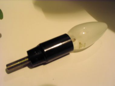

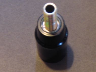

Ik heb een opknaplamp waarvan de elek. draad weg is. Die draad loopt door de as maar die as zit vast aan de fitting waardoor ik de draad niet kan vastmaken. De fitting zelf bestaat uit 2 delen maar die kan ik ook niet los krijgen van elkaar of van de as.
Ik heb 2 foto's bijgevoegd.

Dat is toch niet zo heel moeilijk?
Lampje eruit.
Nu zie je op de bodem de contacten zitten, een van die buitencontacten grijpt op een vertanding.
Zet daar een schroevendraaiertje tussen en dan kan je de lange bus verwijderen en houd je de bodem en contactplaat los over.
Let erop dat bij het monteren de vertanding weer goed vastgegrepen word.
Je hebt specialisten en amateurs. Het mooie van zo'n site is dat zo bij elkaar komen. Ik ben in ieder geval geholpen want het is inmiddels gelukt, niet alleen het openen van de fitting maar ook het repareren van de lamp zelf.
