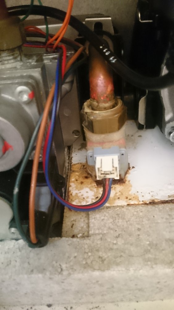

ik heb twee problemen met en Ferroli Megadens 4SHR.
1. Ik heb en A 42 error. Als ik zoek find ik da helemal nix van.
Heeft iemand een idee wat die error betekend en hoe je hem kwijt wordt?
2. De dichting boven de stromingsensor was lek, dadoor is over langer tijd water op de stromingsensor en de aasluiting gekomen. Ik heb de ansluiting sensor naar platine vervangen.
Als ik de spanning an de sensor met, dan heb ik tussen blau en zwart 7,8V, rod en blau 2,4V en rood en zwart 4,9V.
Als ik de warm water anzet blijven deze spanningen het zelfde. De sesons drait well, dit heb ik gecheckt.
Ik verwacht dat ze zollen naar beneden gaan of naar boven, maar net dat ze het zelfde blijven.
Weet iemand hoe de spanningen zollen veranderen en om hoeveel?
Mijn conclusie voor het tweede problem is dat de stromingsensor zelf kapoet is en moet vervangen worden.
Voor de error A42, heb ik geen idee.
Betere suggesties laat het weten.
