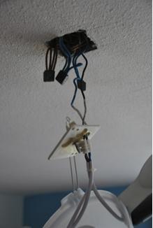

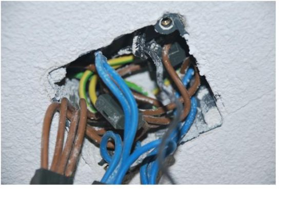

Mijn zoon kreeg voor zijn verjaardag een discobol. Achter zijn plafondlamp blijken een heleboel draden te zitten, die in zwarte vierkantjes lijken te zijn 'afgedopt'. Ik wil hiervan een blauwe en een bruine gebruiken om zijn discobol aan te sluiten. Kan dat?
(Ik vroeg me af: zijn die extra draden 'beschikbare draden'of is dat zwarte plastic een 'splitser' die van 1 bruine draad 2 bruine draden maakt? Dan kan ik er niet zomaar één van lostrekken.)
Alvast bedankt voor het meedenken en advies geven!
Sxnder
Nee de overige draden kun je niet zomaar lostrekken. Als er geen vrije posities meer zijn in de zogenaamde lasklemmen, kun je er twee bijplaatsen of grotere toepassen, zodat alle draden van de zelfde kleur weer met elkaar verbonden zijn.
Ceciel
In twee lasklemmen zitten vier draden (in de ene vier bruine en de andere 4 blauwe). In de twee andere zitten er maar drie per lasklem. In die lasklemmen zou ik dan een extra draad kunnen plaatsen om de discobol op aan te sluiten?
