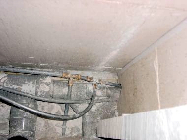

Onlangs is mijn nieuwbouw woning opgeleverd en na wat destructief onderzoek kwam ik er achter dat de aansluiting van toilet, handwasbak en gootsteen als volgt was:
Vanaf de standleiding is vrijwel direct een aansluiting gemaakt voor de toilet (totale leiding lengte circa o.6 m diamater circa 110 mm. Daarna is er een overgang naar een Y stuk van (schatting 75 mm) met twee keer een aansluiting naar 50 mm voor respectievelijk de gootsteen en een handwasbak. Al deze leidingen liggen plat op de systeem vloer (zie foto)

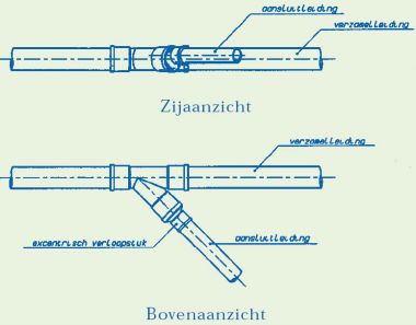

1. Ik heb altijd begrepen dat bij verloopstukken de bovenkant van de leiding recht door moet lopen zodat de beluchting niet gehinderd wordt. Dit wordt o.a. duidelijk gemaakt in een pdf-je van een PVC fabrikant waarnaar in dit forum regelmatig wordt verwezen.

Foto poging 3

Als een zijaansluiting standaard gemaakt wordt als op de toegevoegde tekening/foto staat, dan zal via de bovenkant van de buis altijd lucht kunnen toetreden naar het aansluitpunt. Indien het andersom is en de onderkant van de buizen lopen plat over de vloer dan is dit niet altijd gegarandeerd. Dit is m.i. de achtergrond van deze regel die in NEN 3215 straat. Hierbij wordt ervan uitgegaan dat er aan het eind van de 50 mm leiding geen ontluchting hoeft tezijn.

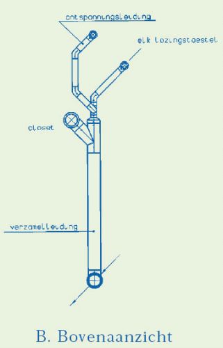

Wanneer er ook nog een toilet is aangeloten dan moet, er wel een ontluchting tussen de gootsteen en de toilet aansluiting zijn (tekening 2) Ik kan mij echter voorstellen dat wanneer de toilet dicht op de standleiding zit deze ontspanningsleiding niet nodig is omdat bij het doortrekken van de toilet de buis vrijwel zeker niet helemaal gevuld zal zijn en ontluchting dus is gegarandeerd. Hier heb ik echter niets over kunnen vinden.

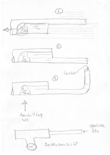

De noodzaak van een excentrische aansluiting waarbij de bovenkant van de pijp doorloopt lijkt mij logisch (zie schets). Uit de schets blijkt ook meteen dat wanneer een pijp voldoende diameter heeft er geen ontluchting nodig is mits op de juiste wijze aangelegd. Als de leiding anders is aangelegd zal een aparte ontluchting nodig zijn (schets no.3) Dit is ook meteen de verklaring waarom tegenwoordig zulke dikke buizen worden voorgeschreven. Kijk maar eens naar de riolering in Engeland. De buizen zijn veel dunner maar hebben bijna allemaal ontluchting aan het eind.
De norm NEN 3215 waarnaar in het Bouwbeluit wordt verwezen, kan ik niet inzien, ik kan wel de noodzaak van de gestelde regels begrijpen. Op basis van mijn logisch inzicht is het functioneren van de installatie niet gegarandeerd (hangt een beetje af van de stevigheid van de "grote boodschap".
Ik snap uw logisch inzicht niet. Hoe kan de situatie zoals geschetst in foto 2 zich nu voordoen? Het spoelwater stroomt via de T-45 naar links weg vrijwel direct de standleiding in en hoopt zich niet rechts op tegen de kleinere pijp. U geeft verder aan dat er geen problemen met 't systeem zijn; blijkbaar klopt uw redenatie/inzicht zoals in de schetsen getekend, niet. Verder praat u over ontluchting; in uw schets tekent u beluchting. Bovendien kloppen de verhoudingen v.d. diameters in de tekeningen niet met de reele situatie(75/110). Ten slotte is er gevraagd of er nu iets van een ont- of beluchting is aangebracht . En die vragen zijn nog onbeantwoord.
