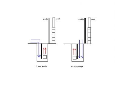

Ik wil nog even terug komen op de locatie van mijn convectorput...
zie Convectorput onder, voor of achter het gordijn? onderwerp.
De CV draait nu, echter zijn nog niet alle radiatoren aangesloten, maar de convectorput wel.
Tijdens het aansluiten ervan, ben ik toch gaan twijfelen.
Wellicht kan men hier mij van deze twijfels afhelpen?
In het eerdere topic gingen we voor optie C
Nu heb ik mijn twijfels of de convector zelf wel goed zit.
Hij is nu zoals de eerste tekening, maar moet ie niet als de tweede tekening.
Immers, de koude lucht komt vanaf het gordijn, en zakt zo de put in. Daar wordt het opgewarmd en stijgt weer op. Zo ontstaat de stroming.
Of heb ik het fout? :oops:
PS: speciaal voor Pepjo mét rooster op de put :wink: :lol:

Convector zit prima zo,de warmte stijgt voor het raam, langs het plafond de kamer in en over de grond weer terug.
Chathanky
Eerste optie is goed de tweede optie zullen de luchtstromen elkaar gaan belemmeren.
De keuze is goed zo

Maar inderdaad, zoals Utreg zegt dat kan natuurlijk ook.
Zelf bleef ik in mijn hoofd houden zoals ik dacht dat de luchtstroming zou lopen.
De convector ligt er nu in zoals in de eerste optie, maar tijdens aansluiten toen ik er over ging denken kreeg ik mijn twijfels.
Bedankt! Ik zal het zo laten ja :D

We zijn het unaniem eens, linker afbeelding is de juiste.
Zorg ook voor dwarsschotjes dan werkt het nog een stuk beter.

Er wordt ook wel eens plaatsing in het midden van de put aanbevolen; dan komt de koudetoevoer van zowel de kamer- als de raamzijde. Dan zijn er twee tussenschotjes noodzakelijk. Schijnt hoger vermogen te geven; er vindt minder tegenstroming van de warme luchtstroom met de koudeval van het raam/gevel plaats. Die laatste wordt nl. de put ingeleid.
Het was maar een idee.

Wederom allemaal bedankt. Ik ga zo lekker slapen wetende dat het goed is zoals ie er nu inligt.
Er zitten inderdaad tussenschotjes in, maar dat vond ik zo vervelend weergeven in mijn tekeningetje :lol:
