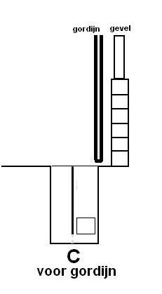

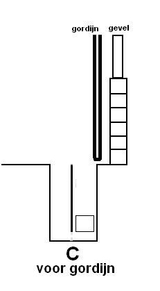

Vanwege openslaande deuren wil ik een convectorput toepassen, maar waar moet deze nu komen, precies onder de gordijnen, ervoor-dus in de woonkamer, of erachter-tussen gordijn en gevel? A, B of C? voor de duidelijkheid, zie schetsje:

C is de juiste plaats,de gordijnen houden anders de lucht stroming tegen van de convector.

En het scheidingswandje in de put uiteraard vrij van de bodem houden (15 - 20 cm).

Nog een aanvulling, bovenkant van het scheidingsschot tegen de onderkant van het looprooster aan.

Zoiets.
Pepjo
Nee, zoiets :

Mag ik U allen bedanken voor de reacties, het is me volkomen duidelijk, bedankt. Nu de zaag in de vloer zetten... :D
