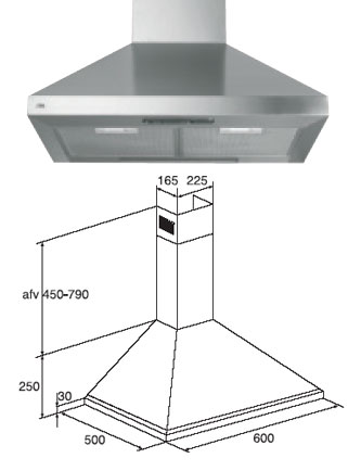

Weliswaar zijn afzuigkappen van dat merk inwendig van het merk Etna, maar helaas zijn gegevens op de kap niet terug te vinden op de site van Etna.
Voor het gemak plaats ik even de afbeelding van jouw kap, dan weten de forumleden in elk geval waar het over gaat:

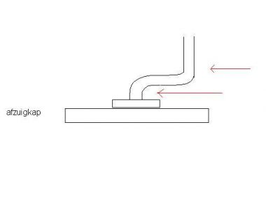

Is de flexibele slang met een bocht aangesloten op de andere pijp of of een platliggend stuk ?
Mafkikker
Met een bochy ... Ik zal een foto plaatsen ...

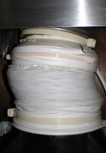

Mafkikker
Dan volgen hieronder 2 afbeeldingen :
Dit soort buis is volgens mijn weten niet toegestaan bij een afzuigkap, dat moet dan een flexibele aluminium buis worden.
Het is geen wonder dat de kap lawaai maakt, de pijp wordt iets warm en gaat vibreren door de veel te sterk inelkaar gedrukte vorm.
U heeft ook nog te maken met verschillende doorsnedes van de pijpen, een vernauwing levert ook extra geluid op.
Mijn advies, haal de buis er tussen weg en maak indien mogelijk een vaste aansluiting, lukt dat niet zomaar haal er dan een installateur bij.

Die pvc buis mag je terugbrengen naar de verkoper en kostenloos ruilen tegen een flexibele aluminiumbuis. De versie die jij hebt is namelijk niet (meer) toegestaan voor een afzuigkap vanwege brandgevaar!
De nieuwe buis netjes op maat maken en goed vast zetten met buisklemmen, twee stuks meegeleverd.
Nu kun je hem meteen met en zonder buis testen, als de herrie uit de kap zelf komt moet je het dus daar zoeken
En als je dan toch de boel open hebt: Alle schroefjes en kleppen en draaiende delen even controleren, uiteraard stroomloos.
En met een vetoplosser even alles van binnen schoonmaken. Aangekoekte vetresten kunnen problemen geven, vooral bij kappen met een rvs filter als deze.
