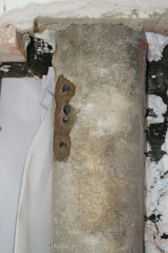

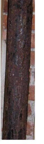

We zijn bezig met verbouwen. Voor het verplaatsen van het washok moet ik in een bestaande standleiding een gaatje boren voor de afvoer van de wasmachine. Nu meldt de buurman dat deze van eternit zou zijn en dus asbest bevat. Nu vind ik dat vreemd omdat de buis als ijzer klinkt en zelfs roest.
Is er iemand die mij duidelijk kan maken hoe ik eternit herken? De buis lijkt van ijzer, klinkt als ijzer...hij zit alleen voor 80% verpakt in een soort 2de buis, die is breder en lijkt op asbest (de bobbeltjes zoals bij asbestplaatjes), maar op die plek hoef ik net niet te zijn.
Gr. Vin

Eterniet is asbestcement pijpen het is grijs van kleur
dat je zegt ijzer zal wel gietijzer zijn

Dat dacht ik dus ook. Er zit wel een gedeelte verpakt in deze grijze substantie en is gebobbeld en ingemetseld in een muurtje, maar daar hoef ik niet bij.
De buis zelf is roestig en donkergrijs. Heeft ook plekken van oxidatie (waterdruppels). Dat lijkt me bij cement niet echt kunnen.

Astbestcement buis
gietijzerbuis verroest
Nou zo verroest is ie niet. Maar het is de onderste, voor een groot gedeelte verpakt in de bovenste. De bovenste begint ongeveer 10cm boven de grond waar ie na 3 cm ingemetseld zit tot net boven het plafond, daar houdt ie op en zie je de gietijzeren buis weer.
Ik denkt dat ie in het verleden al vervangen is, er is op die plaats ook een stuk uit de grond gehakt. Dan zou de gietijzeren buis er doorheen getrokken zijn.
