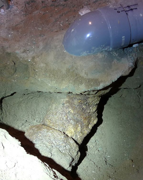

Beste leden,
In mijn toilet ziet de afvoer er als volgt uit. Ik
vermoed dat dit een eternit buis is. In deze buis
zie ik steentjes verwerkt. Steentjes vanaf een diameter
van een paar mm tot bijna 2cm.
Toen ik de rioolbuis bloot had liggen, zag ik in de
binnenkant een steentje flink uitsteken. Ik wist toen
niet dat het een steentje was, maar ik heb er uit getikt.
Dat had ik beter niet kunnen doen. Ik weet niet zeker of
het door de wand is gegaan, maar heb het opgevuld met
metselcement en de pvc buis aangesloten. Nu twijfel ik
toch of dit een goede afdichting is.
Ik heb het zand er omheen weggegraven en getest of
het lekt. Ik voel geen water. Wat kan ik nog doen om
er zeker van te zijn dat de buis goed dicht is ? Of is het
beter om dit stuk buis (knie) te vervangen ?
Lijkt mij meer een gietijzeren bocht gietijzer werd vroeger gewoon in zand gestort.
en de afdichting met cement is niks mis mee.
er zit gewoon roest met zand er op
Het blijkt inderdaad een ijzeren pijp te zijn. Een metaalzoeker geeft dit aan. Na wat meer speurwerk over gietijzer buizen blijkt dat de binnenkant van deze buizen onderhevig is aan een elektrochemisch proces wat tuberculation heet in het engels. Door combinatie van roest, water en bacteriën worden hoopjes gevormd, roodachtig van kleur. Zoiets heb ik dus weggetikt. Het is in ieder geval geen kiezel en ik weet redelijk zeker dat ik niet door de wand ben gegaan.

Ik kon het zien aan de roodbruine kleur van je pijp eternit pijp is grijs of in sommige gevallen zwart aan de buiten kant.
Ik denk dat ik het gewoon dicht ga maken. Vervangen is een enorm karwei en er is nog geen acute noodzaak. Deze pijp ligt er al zo'n 80 jaar. Hij zal nog wel een tijdje meekunnen.
Weet je hoe je het dicht moet maken trouwens.
Als de binnen zijde van je buis maar goed schoon is anders eerst laten schoon maken.
Ik stort het zand weer terug en giet er een betonnen
vloertje op. Maar eerst een inspectie (laten) doen zou misschien verstandig zijn.
Ik heb gelezen over bedrijven die een riool kunnen herstellen zonder graafwerkzaamheden. Een riool wordt
dan schoongemaakt en krijgt een nieuwe coating aan de binnenkant.
Als aan de buiten zijde van je huis pvc zit kan je er net zo goed voor gaan kiezen om dat stukje gietijzer er uit te halen.
