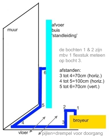

Ik heb een vraagje over het plaatsen/aansluiten van een broyeur pomp. ZIjn hier mensen met ervaring?
Ik lees her en der dat je nog al kritisch moet zijn met horizontale en verticale buizen, ik dacht dat die dingen vrijwel alles aankonden mits je de totale lengte (min bochten) maar in de gaten houdt. Blijkbaar niet:

Bij mij is de situatie zoals in onderstaand plaatje, ik heb vrij weinig andere mogelijkheden, zo kan ik de pomp zelf niet dichter bij de afvoer plaatsen bijv. Ook zit ik met het feit dat er dus een ruimte over moet blijven, hier komt een drempel waaronder leiding werk zit. Hier kun je dus over/door heen lopen.
Heeft iemand hier wellicht nog betere suggesties?
Kan je niet bovenlangs bijvoorbeeld door het verlaagd plafond als dit aanwezig is. scheelt een hoop bochtwerk en je hoeft geen koof te maken thv de drempel.

Nee bovenlangs gaat niet; de bar staat helemaal 'los' en dan zou je dus een buis zomaar ergens in de ruimte krijgen die loodrecht naar boven loopt.
Er is ook geen systeem plafond om hem vervolgens weg te werken.
En op die site heb ik gekeken; wordt ook weer gerept over eerst verticaal (dus omhoog) en daarna pas horizontaal. En dan mag je ook niet meer aan het einde verticaal gaan. Anders zou ik een soort u-tje (eigenlijk meer een n, dus omgekeerde u) hebben kunnen maken; dus eerst omhoog, meteen weer naar beneden, dan horizontaal, 2 bochten en weer verticaal (70cm) omhoog. Maar dat mag dus blijkbaar ook niet.
Dus dan zou die installatie op de hoogte van 6 moeten komen. Of zes moet naar 5. Ergens kan ik het me wel voorstellen, er staat in de buizen een lading water die de pomp in beweging moet zetten.
Tekening aangepast zie aansluiting op riool bij 5 ipv 6 scheelt weer wat bochten dus weerstand.

en @Wgb: ja in feite heb je gelijk, alleen krijg ik de pomp niet daar geplaatst. En wat betreft het water: ter hoogte van de aansluiting op de 'echte' afvoer zit nog een terugslag klep, die er voor zorgt dat er geen water terug kan vloeien vanuit het riool, maar zorgt er mijns inziens ook voor dat er in het stuk tussen 1 & 5 water blijft staan. Dat lijkt mij nou juist gunstig voor de werking van de pomp; zo staat er altijd druk op dit stuk leiding, een beetje afval water in de pomp: deze slaat aan en spuugt alles wat er tussen 1&5 zit netjes uit. Daarvoor is zo'n pomp toch juist gemaakt?

Ook nog wat 'ervaringsdeskundigen' die een mening hebben omtrent mijn "opstelling" qua buizen, leidingen en broyeur/pomp wellicht? Kom ik hier mee weg qua pomp? Die dingen kunnen tientallen meters overbruggen, die paar bochtjes en verticaal/horizontaal zouden ze dan toch met gemak aan moeten kunnen?
Ik snap de waarschuwingen omtrent verticaal/horizontaal dan ook niet helemaal.

Voor elke bocht dien je een meter minder te rekenen lees ik overal, ik heb 4 bochten, dus moet ik er 4 meter aftrekken, maar dan heb ik nog genoeg marge.
Bij beide zie ik trouwens elke keer dat gedoe met eerst verticaal en dan pas horizontaal en daarna niet weer verticaal terugkomen......dat baart me zorgen. Ik ontkom er bijna niet aan om eerst een stuk(JE) van 170cm min of meer horizontaal te gaan en daarna pas (70cm) verticaal.
