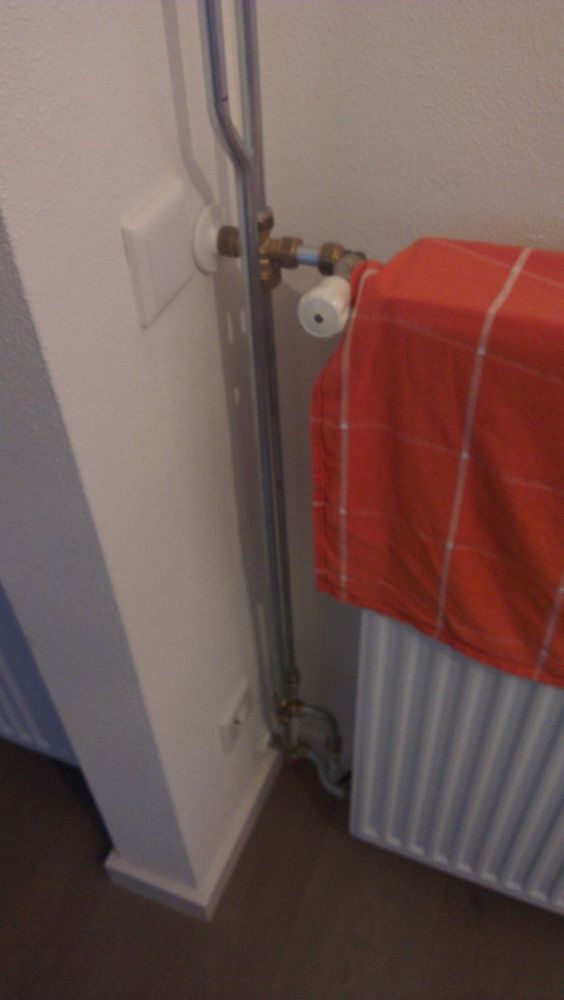

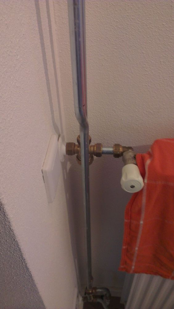

Ik heb alvast foto's gemaakt van het kruisstuk in de aanvoer. Opvallend aan het kruisstuk is dat drie van de vier uitgangen dezelfde diameter hebben, maar de onderste uitgang een beduidend grotere diameter heeft, terwijl er wel een relatief dunne buis in aangesloten is.
Bij dit type is geen stijgbuis nodig zie ik in de documentatie.
