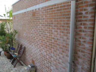

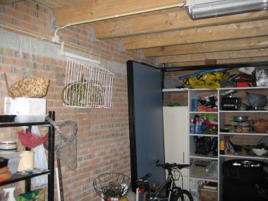

Edwinlipno
Hieronder staan de fotos. Er zitten 6 luchtroosters in de garage.
De garage grenst met de andere zijde aan een andere garage (zelfde soort). De garages zijn dus geschakeld.

Henk253
Wat mij opvalt is dat roosters inde muur te laag zitten kijk maar naar beton rand kan zeker wel 7 stenen hoger zodat boven kant word ont lucht.
Is er wel dampremmende laag toe gepast dak bedekking.
je zou evt een ont luchting op het dak plaatsen

Wat niet goed te zien is of de roosters wel doorlopen tot binnen, het lijkt zo dat ze niet tot binnen uitmonden.

Ook moet je de dak trimmen na zien kunnen ook lekken en dan in de stenen trekken het kan zijn dat dit holle stenen zijn de trimmen kan je afkitten met butileen kit.
Ik zag bij vergroting foto`s dat ook bij het underlayment dakhout schimmel zat.

De luchtroosters lopen in alle gevallen geheel door. De garage wordt als schuur gebruikt, er komt niet eens af en toe een natte auto in te staan.
Er wordt geen vocht van binnenuit geproduceerd.
Ik zal de hygrometer er eens op los laten.
