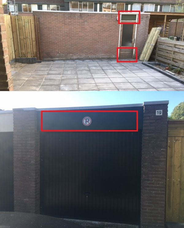

En dan het ventileren, zie hieronder de foto.
Kan ik gewoon vooraan de garage 2 roosters plaatsen en boven de deur, eventueel ook onder de deur en zal dat dan voldoende zijn?
Of moet ik meer 'openingen' creëren?

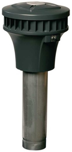

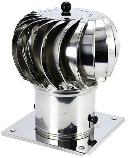

Even een bump in mijn topic. De betonvloer is er dit jaar niet van gekomen en schuif dit vooruit naar volgend jaar.
Wel wil ik graag nog wat stappen maken qua ventilatie.
Nu vraag ik mij af of een windgedreven dakventilator een idee is? de 200mm versie heeft een luairflow van 115m3/h. Of zelfs een elektronische meerstanden dakventilator met een stevig vermogen, zie ze op marktplaats van Stork enz met een airflow van bijvoorbeeld 260m3/h.
Gaat dat wat helpen? Zie afbeeldingen.
113133_windgedrevendakventilatorcowl250mmrvsinclusiefplakplaat180m3hairroxy19403908_1.jpg
Die gaan zeker helpen, maar de toevoer moet ook dezelfde capaciteit hebben. Dat is wellicht wat veel tocht.
Het bouwbesluit geeft voor een garage voor een auto een ventilatie van 3 l/s per m2.
Bedankt voor je antwoord, dan denk ik dat die Stork ventilator zeker wat overkill is ;)
Boven de garagedeur heb ik reeds over de breedte 2 brede roosters geplaatst evenals boven boven de normale schuurdeur, zou dat voldoende moeten zijn?
(zie markeringen in bovenstaande foto's).
Of zou ik eventueel boven de garagedeur of schuurdeur een elektrische (toevoer) ventilator kunnen plaatsen, die eventueel aansluiten op een hygrostat-schakelaar?
