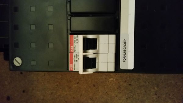

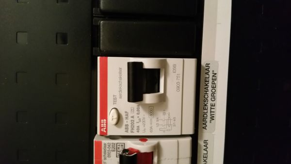

Mijn voorlopige conclusie is dat de kookplaat defect is. Plaats voor de zekerheid nog een foto van je groepenkast.
Sjp
Sxnder
Eens
Sjp
Valt dit op te lossen, of nieuwe kopen?
En komt dit wellicht doordat hij aan aantal keer verkeerd geschakeld is?
Tom345
Diagnose op afstand is moeilijk. Als het een dure plaat is, dan zou ik er iemand voor laten komen. Anders een nieuwe plaat scoren.
Tweede vraag lijkt me niet waarschijnlijk.
