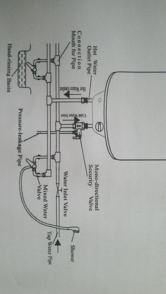

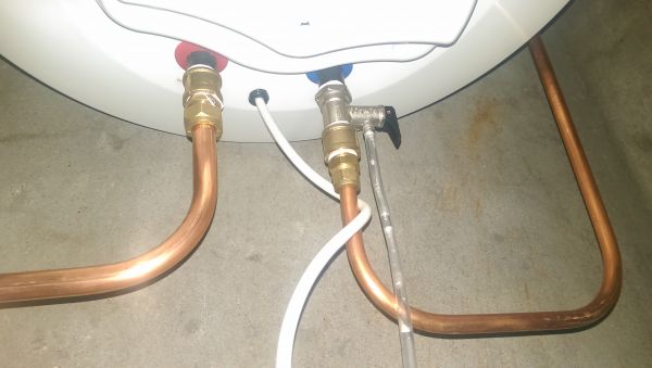

Beste klussers (en ook de wat minder beste :wink: ),
Kan iemand mij in het kort vertellen of ik dit (als beginnende klusser) goed heb aangesloten? In de gebruiksaanwijzing staat duidelijk een "Mono-directional security valve" aangegeven maar ben onzeker of het leidingwerk en de boiler nu wel beveiligd is tegen overdruk in het warme gedeelte.
Alvast bedankt!

    In een boiler hoort een inlaatcombinatie. Die heeft een ingebouwde keerklep en veerveiligheid.
    Wat hier tussen zit ken ik niet. Is dit in Nederland?

    Een mono directional security valve is een keerklep met overdruk ventiel.

    Is het een die volgens nederlandse normen is?
    Ik denk van niet, wij hebben nl altjd een open verbinding met de afvoerbuis.

    Het is zeer belangrijk dat dit veiligheidsonderdeel bij de juiste druk opent en sluit omdat alle appendages geschikt moeten zijn voor die druk.
    Boudewijn 033
    Zou er gewoon een normale inlaatcombinatie tussen zetten.mzou voor die paar tientjes op safe spelen, er is ruimte genoeg voor.
    Groeten b
    Als er Kiwa op staat kan de klep gewoon blijven zitten, zou wel een aansluiting maken op het riool, moet ook bij een nieuwe inlaatcombinatie.

    Het overdrukventiel wat u daar heeft heeft een overdrukbeveiliging en terugslagbeveiliging en mag dus gewoon gebruikt worden. Ook het afvoerslangetje op riool is juist gemonteerd.
    Overigens is een inlaatcombinatie een onderdeel van de boiler en heeft geen Kiwa nodig. Let op dat je hier niet zomaar een ander overdrukventiel op zet van 8 bar. Dan zeker gaat uw boiler lekken. Dit type is namelijk een 6 bar uitvoering.
